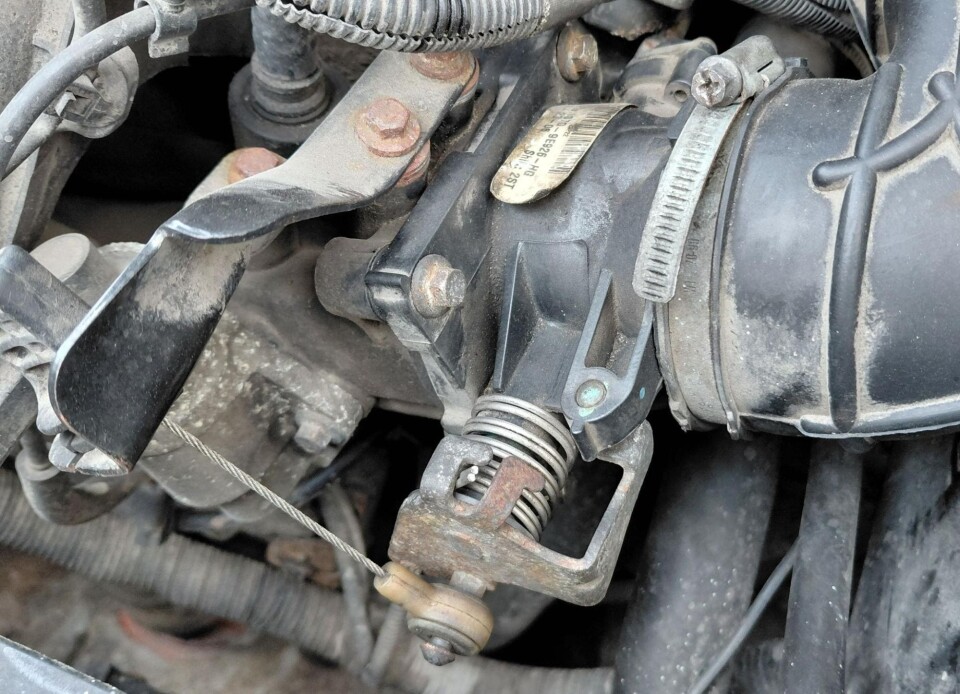

Дроссельная заслонка с механическим приводом
Типичная дроссельная заслонка европейской машины двадцатилетней давности — еще с механическим (тросовым) приводом

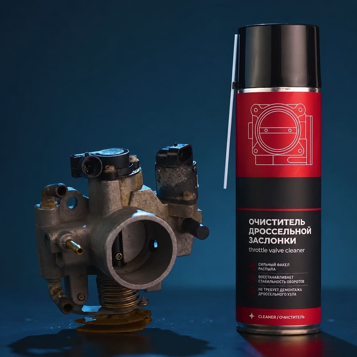

В частности, узнать состояние дроссельной заслонки. На большинстве машин она стоит поверх двигателя и довольно легко снимается. После чистки дросселя, как правило, машина легче трогается с места – хотя на предельные возможности (когда водитель давит на газ от души) это тоже влияет не так уж и сильно. Поэтому далее на очереди – узлы, непосредственно влияющие на процесс воспламенения топливовоздушной свечи в камере сгорания.
очиститель дроссельной заслонки
Баллончик очистителя дросселя обойдется в 300-400 рублей, зато способен заметно улучшить поведение двигателя на низких оборотах

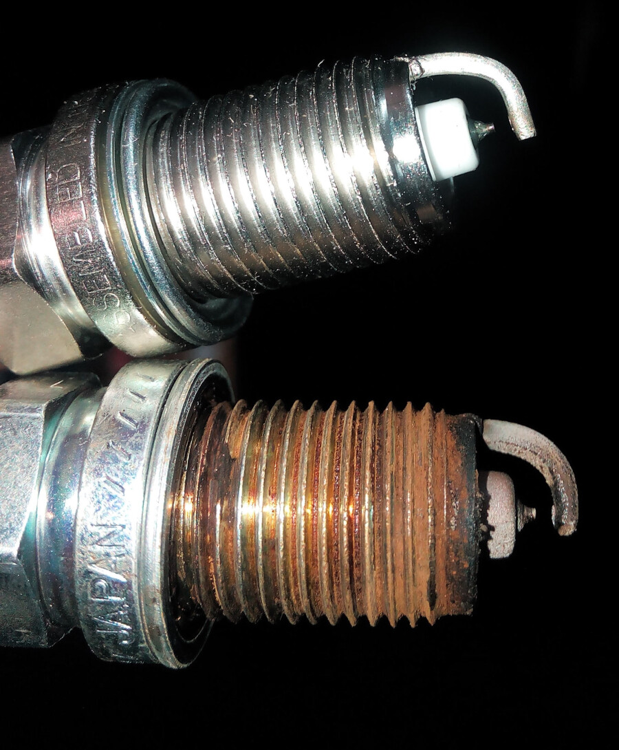

И здесь первой в очереди должна стать система зажигания. Конечно, сперва речь идет о свечах. Иногда их замену подают как настоящее спасение от всех болезней, но реальность более прозаична. Ведь значительное негативное влияние на характеристики мотора могут оказать лишь свечи очень застарелые или откровенно неработающие. Примерно такая же ситуация с высоковольтными проводами (мы говорим о возрастных машинах, и там в большинстве случаев они есть): если хотя бы один цилиндр работает некорректно, это уже чревато потерей динамики. Впрочем, еще чуть больше ответственности лежит на катушке зажигания – вне зависимости от того, одна она в автомобиле или несколько. Сбитые углы опережения вполне могут привести к тому, что автомобиль «тупит» при разгоне. Полная замены трех ключевых узлов системы зажигания – свечи, провода, катушки – обойдется уже в довольно ощутимую сумму и в большинстве случаев, конечно, пойдет машине только на пользу.
Старые и новые свечи зажигания
Частая причина «неедущей» машины — система зажигания. Хотя резкое влияние на динамику она окажет лишь в том случае, если один или два цилиндра полностью не работают

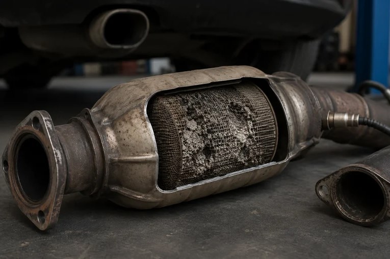

Но проблема в том, что и после этого машина может «не поехать» как следует. Что делать в таком случае владельцу? Смириться? Нет! Как раз здесь настает время «зрить в корень». Увы, но в большинстве сервисных центров вам ничего не скажут про забитый катализатор – ведь его «вырезкой» занимается далеко не каждый. А между тем, именно в катализаторе с вероятностью примерно 50 процентов кроется тот самый «корень зла». И здесь нет никакой магии, только чистая физика: на практике именно выхлопная система во-многом ограничивает мощностные параметры двигателя. Здесь все довольно просто: мотор не может «впустить» в себя топливной смеси больше, чем способен выпустить получившихся из нее выхлопных газов. Если из-за сильного износа катализатора «пропускная способность» мотора снижена, то о какой динамике может идти речь? Это как пытаться быстро выпить большую бутылку лимонада через тонкую трубочку…
Забитый катализатор и его внутренности
Неужели решение найдено? Во многих случаях, да. Но отметим, что просто так взять и «выкинуть» катализатор из машины нельзя. Если мы рассматриваем не очень старые модели, а выпущенные, например, после 2000 года (когда в Евросоюзе и многих других странах появился относительно современный стандарт Euro 3), то после катализатора будет стоять задний, он же диагностический лямбда-зонд. Собственно, эта деталь как раз и должна следить за тем, чтобы нерадивый с точки зрения европейских экологов владелец не менял конструкцию выхлопа по своему усмотрению. Как известно, в специализирующихся на данных услугах мастерских катализатор меняют на пламегаситель, а лямбда-зонд – на так называемую «обманку».

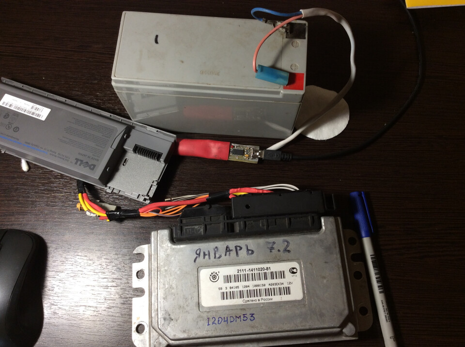

Катализатор в теории можно купить и новый – но он будет стоить весьма дорого (даже на массовые модели Лады самый простой аналог непонятного качества обойдется более чем в 10 тысяч рублей, а цена оригинала начинается от 30 тысяч), а выбор по моделям иномарок и вовсе довольно узок. Поэтому установка пламегасителя давно признана оптимальным решением. Но нельзя забывать, что новая конфигурация выхлопа с большой долей вероятности требует прописать (то есть «прошить», говоря профессиональных сленгом электронщиков) изменения в электронике двигателя. Как правило, специалисты «шьют» блок управления ДВС под более низкий экологический класс – например, Евро 2. И раз уж все равно необходимо «влезать» в электронику, некоторые заодно предлагают клиенту подкорректировать некоторые другие параметры работы мотора – в том числе зажигание. Наиболее «продвинутые» мастера предлагают сразу сделать и чип-тюнинг.
Прошивка ЭБУ
Прошивка ЭБУ двигателя — работа специфическая и недешевая, но во многих случаях полезная
Ведь «освободившийся от оков» катализатора двигатель обычно возвращает себе прежний потенциал – и грех этим не воспользоваться. При этом нельзя забывать, что заводские «прошивки» на некоторых автомобилях (даже уважаемых марок) были не самыми удачными – а по сегодняшним меркам выглядят откровенно устаревшими. Но электроника все эти годы не стояла на месте, да и энтузиастов-«чиптюнеров», желающих «дать пороха» даже старенькой машине, нынче хватает. Поэтому услуга электронного тюнинга весьма популярна, а крупные компании такого профиля зачастую предложат вам сразу комплекс работ: удаление катализатора плюс замена прошивок. Такая работа почти гарантированно заставит двигатель «вспомнить молодость» в плане своих динамических характеристик. Но есть одно исключение, при которая мало поможет даже она: это серьезный износ цилиндро-поршневой группы. Ведь если двигатель элементарно не выдает необходимую компрессию, то тут, увы, прямая дорога в капремонт, а не к «электронщикам»…
