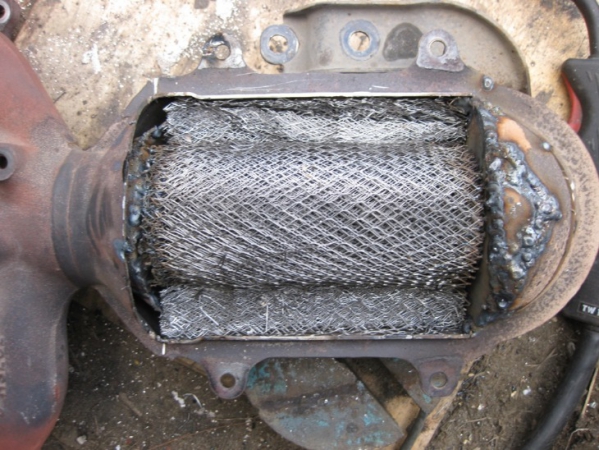

Однако пламегаситель настолько простой агрегат, что его можно сделать самому. Разрезать корпус от катализатора, выбить из него всю начинку, а вместо нее вставить кусок перфорированной трубы, обшить корпус изнутри жаропрочным, звукопоглощающим материалом (например, базальтовым волокном), заварить и пламегаситель готов. По деньгам такой агрегат получится очень дешевым, но браться за самостоятельное изготовление пламегасителя стоит только тем, кто хорошо умеет пользоваться сварочным аппаратом. Как показывает практика, самая популярная поломка у пламегасителей, это лопнувший сварной шов.
Самодельный пламегаситель - внутри сетка "Штрек"
Самодельный пламегаситель — внутри сетка «Штрек»

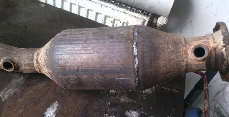

пламегаситель в катализаторе
На фото: пламегаситель вставляет в корпус катализатора и приваривается
