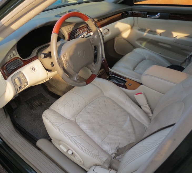

4. Обивка сидений. Степень изношенности руля и водительского сиденья должны быть примерно одинаковыми. Тканевые сиденья достаточно “устают” к 120-150 тысячам. Перед продажей делается химчистка, однако она позволяет лишь избавиться от грязи. Загляните на нижнюю кромку обивки, отогнув кресло до упора или подняв с помощью микролифта, оцените её цвет и фактуру с той, что сверху. Кожаные сидения затираются к 150 тысячам, слезает краска и трескается лак. После 200 000 на некоторых моделях могут появляться дыры. Хорошим показателем станет состояние ниток, швов. Иногда могут подкрашивать сидушки. Чтобы это проверить, достаточно растянуть кожу и это станет заметно.
изношенный салон автомобиля
Потертости салона
Обивка японцев куда “нежнее”, чем у немцев. Например, салон VW Toureg при пробеге в 200 000 может выглядеть на 4+, в то время как у японца он будет изрядно поношен.
