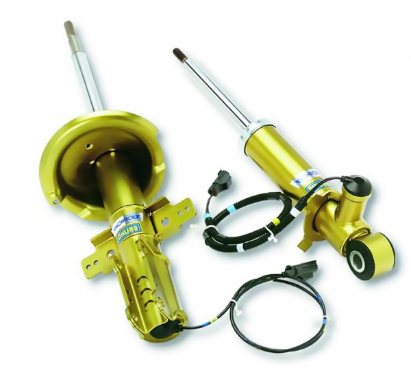

Покупая и выбирая деталь, мы всегда стремимся найти тот элемент, который не только повысит управляемость машины, но и улучшит комфортность передвижения. Найти «золотую» середину бывает крайне сложно, ведь прибавляя жесткости для лучшей управляемости, мы пропорционально снижаем комфорт. Но, уже давно на рынке известно такое понятие, как электроуправляемые амортизаторы. Это как раз тот случай, когда водитель точно не определился какой тип подвески ему подходит, он может подстраивать в разных условиях любую жесткость. Но, помните, что электроуправляемые стойки позволяют изменить жесткость, но никак не высоту кузова над землей.
Электроуправляемые амортизаторы
Поэтому выбор стоек следует проводить, ориентируясь на собственные предпочтения в езде, а также на рекомендации производителя вашего автомобиля. Чтобы определится с типом амортизатора, необходимо знать его разновидности, а их всего две, по типу жидкости. Итак:
