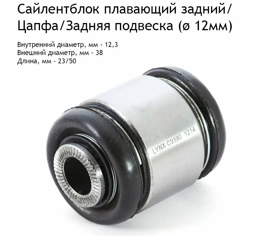

В качестве важного подвида резиновых сайлентблоков также стоит выделить так называемые «плавающие» сайлентблоки. На дорогих немецких автомобилях они появились в восьмидесятые годы, а первой среди «непремиальных» стала Opel Vectra B образца 1995 года. Такие «сайленты» применяются, как правило, в задней подвеске — давая определенный эффект подруливания. Это дает улучшенное поведение автомобиля в виражах на высоких скоростях при сохранении максимальной плавности хода. Из-за своей крайне высокой цены «плавающий» сайлентблок так и не стал массовым (почти не применяясь на малолитражках), поэтому вдаваться в детали его конструкции не станем. Отметим лишь, что она уже достаточно сложная — состоящая из нескольких вставленных друг в друга обойм, имеющих подвижное соединение и работающих в смазке. Что уже приближает принцип действия таких деталей к полноценным шарнирам. Отсюда их высокая цена при также не слишком высоком ресурсе. Существуют и «плавающие» сайлентблоки с полиуретаном — так сказать, вершина эволюции данного вида деталей.

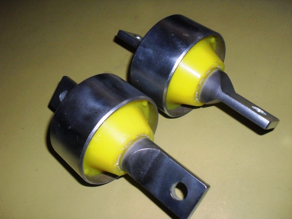

2. Полиуретановые сайлентблоки. Массово используются в автомобилях относительно недавно, с середины двухтысячных годов — причем изначально пришли из сферы спортивного тюнинга. В теории считаются значительно более выносливыми, чем их простые резиновые «коллеги». К преимуществам принято относить:
— лучшее поглощение вибраций, ударов от дороги;
— более «собранное» поведение автомобиля за счет более современного и жесткого состава демпфирующей части;
— более долговечны, медленнее теряют демпфирующие свойства со временем;
Считается, что основные недостатки полиуретановых сайлентблоков – это их высокая стоимость и относительно узкий модельный ряд. В отличие от «плавающих» сайлентблоков, которые изначально были предназначены лишь для определённых моделей автомобилей (в основном, BMW и Mercedes-Benz, модели Toyota для внутреннего рынка), в теории заменить резиновый сайлентблок на полиуретановый можно на любой машине. Вот только сам полиуретан делают далеко не все производители, а с завода на обычные повседневные автомобили он почти не ставится. Как уже было сказано выше, полиуретан — это уже своего рода тюнинг, хотя и довольно распространенный.
Полиуретановые сайлентблоки для задней подвески Honda Civic девяностых годов

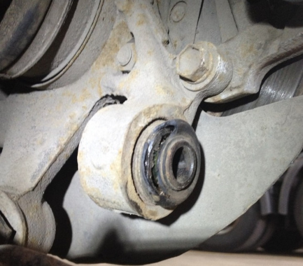

• Разрушение самого посадочного гнезда рычага в местах крепления сайлентблока. Происходит из-за того, что неработающий сайлентблок без демпфирования передает все удары и нагрузки на рычаг
• И самое главное, что должно стать главным сигналом для владельца о неисправностях элементов подвески — появляются стуки. Вызвано это тем, что резиновая часть сайлентблоков уже не отрабатывает кочки и ямы, а все погрешности покрытия передаются напрямую на металлические узлы.

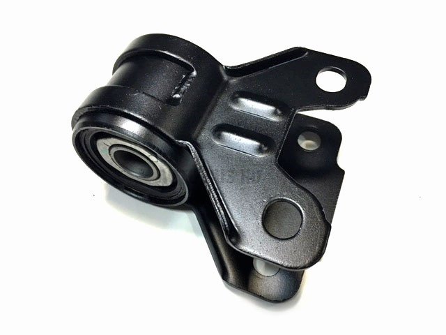

Задний сайлентблок переднего рычага Ford Focus 2 и 3 - со сложной металлической обоймой
Задний сайлентблок переднего рычага Ford Focus 2 и 3 — со сложной металлической обоймой

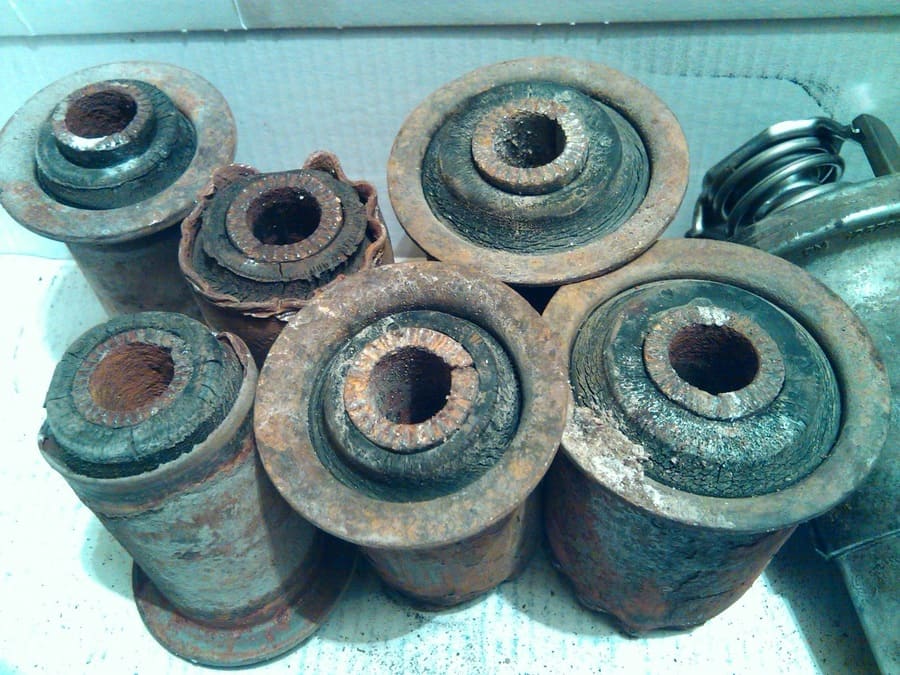

3. Значительно превышен срок использования — в том числе на автомобилях с малым пробегом, но с большим возрастом. Как правило, на стоявшем много лет автомобиле резина просто высыхает и дубеет от возраста, а затем при появлении первых же нагрузок трескается и впоследствии рвется. Именно поэтому при покупке сильно возрастного автомобиля стоит обращать пристальное внимание не только на двигатель и трансмиссию, но и на подвеску (также как и на любые резиновые элементы). В случае начала активной эксплуатации детали, которые выглядели нормально на машине «из гаража», могут выйти из строя крайне быстро — обрекая нового владельца на дорогостоящий ремонт.
