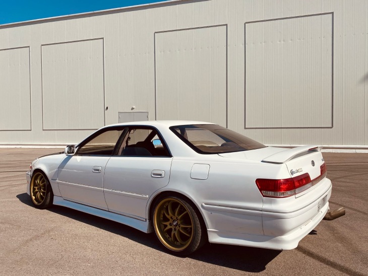

Для придания более агрессивного вида автомобиль снабдили аэродинамическим обвесом, в который вошли передняя и задняя губа, а также накладки на пороги.
toyota-mark-ii-3
Вместо заводских колес установили 18-дюймовые легкосплавные японские диски Manaray Sport Vertec с шинами 225/40R18.
Вместо стандартного выхлопа стоит система местного производства без катализатора, но с пламегасителем. Звук очень приятный и басистый. Кстати, пробовали использовать выхлоп без катализатора, но звук получился очень громким, а из трубы выходило пламя огня, поэтому решили поставить пламегаситель. Выхлопная труба называется Shotgun.

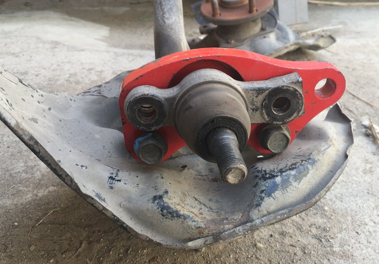

Раз машина используется для дрифта, владелец поставил сошки и более длинные рулевые наконечники, то есть изменил соединительную тягу в рулевом механизме. Теперь колеса способны больше выворачиваться, что является преимуществом для дрифта.
