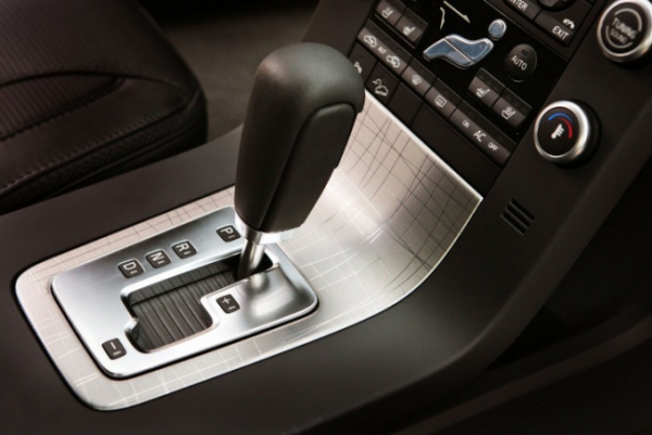

Ручка АКПП
Ручка АКПП

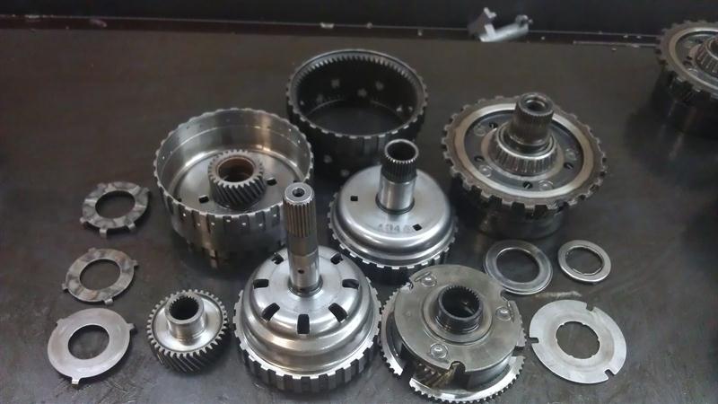

2. Планетарный ряд – деталь АКПП, представляющая собой набор звездочек, которые в разном соотношении изменяют передаточное число.
Планетарный ряд
Планетарный ряд
3. Тормозная лента, задний фрикцион, передний фрикцион —части АКПП, отвечающие за изменение соотношения передаточного числа в планетарке.
Тормозная лента АКПП

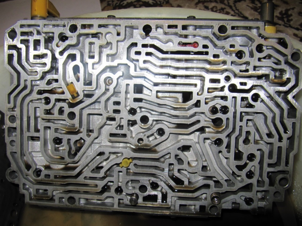

4. Устройство управления, которое состоит из насоса, гидроблока или клапанной плиты и маслообменника.
Гидроблок
Гидроблок

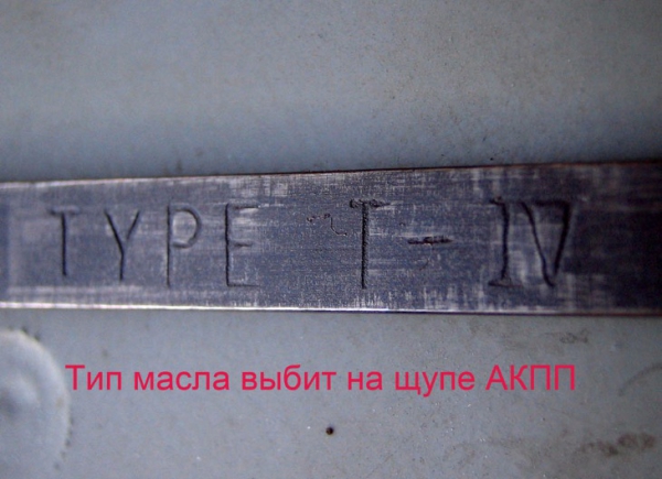

1. Основная причина, по которой коробка может встать в «аварию» — это низкий уровень трансмиссионного масла. Сейчас основная масса современных коробок оснащена мерным болтом, выкрутив который, по интенсивности вытекания ATF (или по ее не вытеканию) можно определить уровень масла в коробке. Коробки постарше, чем производства 2010 года, чаще оснащены обыкновенным щупом, вынув который можно проверить не только уровень, но и состояние трансмиссионной жидкости.
Масляный щуп АКПП на примере Тойота

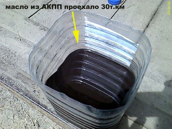

2. В «аварию» коробка может встать от перегрева трансмиссионного масла, которое происходит по причине сильного проскальзывания фрикционов. Чаще всего это происходит от того, что масло в агрегате давно не менялось. В таком случае замена жидкости вместе с фильтрующим элементом может исправить ситуацию. Если же замена масла не помогла, то проблема кроется куда более серьезная, и это может быть неисправность насоса и/или соленоидов, фрикционов, или это может происходить по причине неисправности блока управления АКПП.
Так же по причине грязного отработавшего свой ресурс масла АКПП может во время движения осуществлять толчки при переключении.
Грязное масло
Грязное масло
