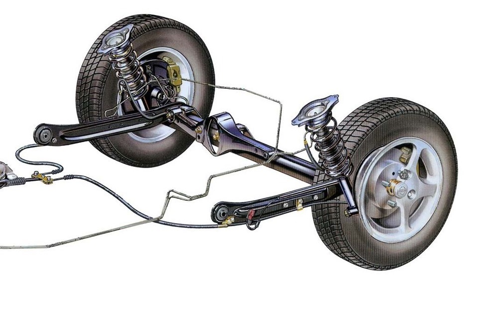

Хотя автомобильный мир за 130 с лишним лет своего существования уже познал огромное количество конструктивных схем подвесок, за точку отсчета в использовании задних независимых подвесок с несколькими рычагами на современных машинах можно взять 1983-1984 годы. Именно тогда вместе с переходом на передний привод компания Toyota внедрила на свои самые популярные модели Corolla и Carina II так называемую многорычажную подвеску. Вопреки постоянным разговорам о сложности такого узла, на деле его конструкция довольно проста. Итак, ступица каждого из двух задних колес вставляется в специальную цапфу, которая имеет три точки крепления – две для поперечных рычагов и одну для продольного. Один из поперечных рычагов также оснащают эксцентриками для регулировки угла схождения. «Внутренние» концы поперечных тяг крепятся к специальной балке-подрамнику на днище кузова. Сами тяги в классическом варианте «многорычажки» были стальными и прочными, а для обеспечения мягкости подвески все точки болтовых креплений снабжались прорезиненными втулками – сайлентблоками.
Сверху - принцип работы многорычажной подвески, снизу - балки
Сверху — принцип работы многорычажной подвески, снизу — балки
На некоторых машинах добавляли еще третий поперечный рычаг, превращая подвеску в «четырехрычажку». А в целом в девяностые годы многорычажные задние подвески имело едва ли не подавляющее число японских машин – начиная от малолитражек и заканчивая суперкарами вроде Mitsubishi 3000 GT. Но с начала XXI века энтузиазм производителей стал угасать. Та же Toyota Corolla с 2001 года получила простейшую П-образную балку.

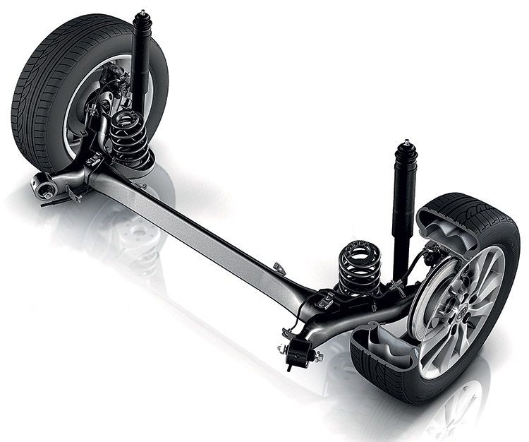

«Балочные» подвески исторически были гораздо более популярны в Европе. В какой-то момент их имели почти все переднеприводные автомобили французского и немецкого производства. Например, заднюю балку современного типа получил еще знаменитый Renault 4 образца 1961 года. Суть такой подвески предельно проста: ступицы задних колес не имеют отдельных цапф, а крепятся непосредственно к поперечной стальной балке – слева и справа. Балка уже напрямую соединяется с кузовом за счет сайлентблоков на двух своих передних концах (именно поэтому ее называют П-образной или скобообразной).
Конструкция балки практически не изменилась за более чем полвека ее существования

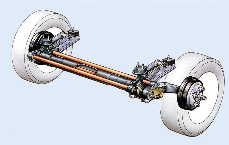

Также слева и справа балка имеет пружины и амортизаторы, которые призваны уберечь кузов от передаваемых с дороги вибраций. Хотя в некоторых случаях – прежде всего, на старых «французах» – вместо пружин использовались торсионы. Но сути это не меняет. А самое главное заключается в том, что оба колеса, и левое и правое, жестко связаны между собой. Поэтому балку называют неразрезной, а подвеску, в которой она применяется – зависимой или полузависимой. Именно такую подвеску нынче имеет большинство малолитражек класса «B» как японского и корейского, так и европейского производства.

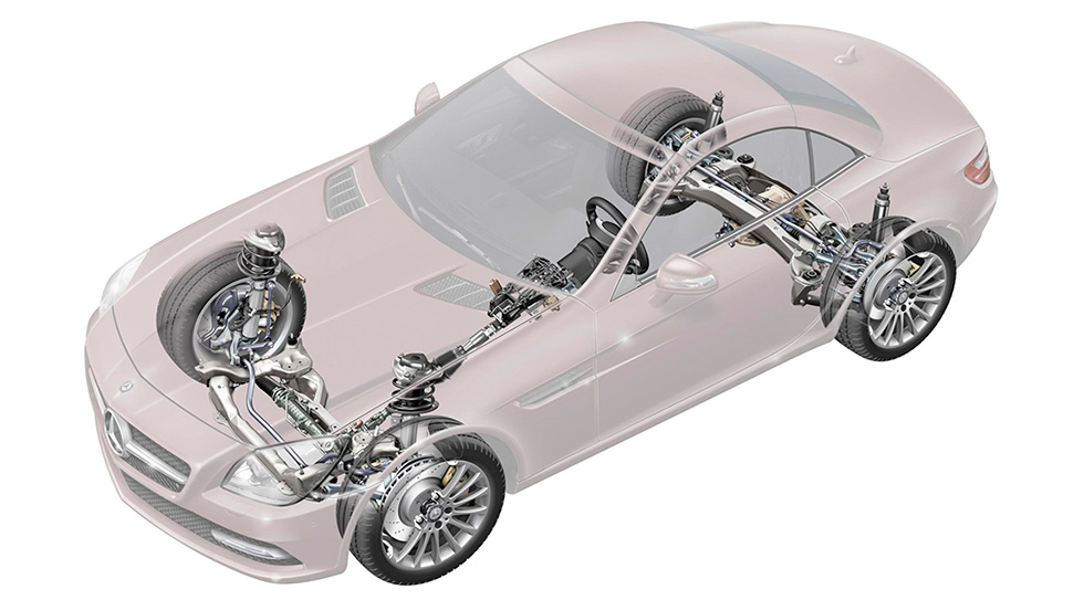

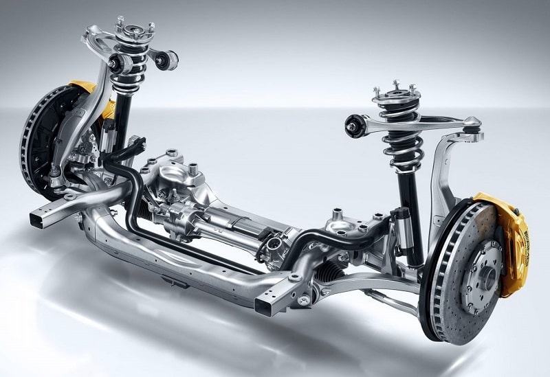

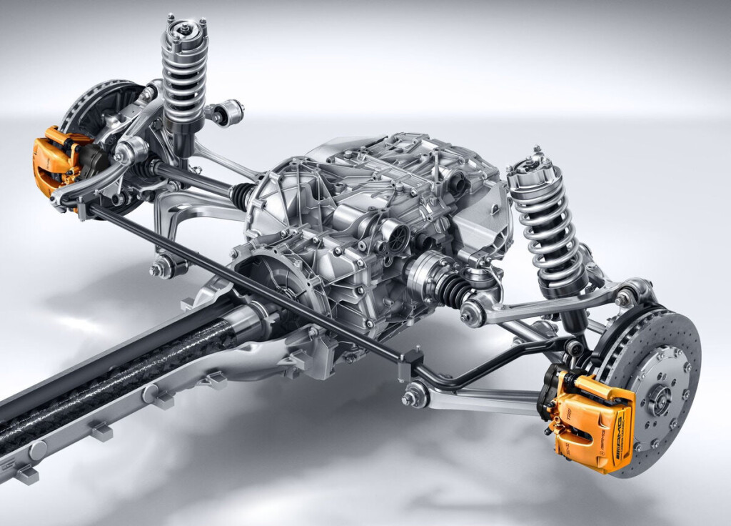

«Многорычажки» в Европе, конечно, тоже применяются. Например, итальянская Lancia Thema образца 1984 года сочетала трехрычажную подвеску с передним приводом, как и «японцы». А вот в Германии изначально были востребованы более простые независимые подвески – с одним рычагом на каждое колесо. В первую очередь это касается машин с классической компоновкой. Например, BMW имели заднюю «однорычажку» еще с 1957 года. Классические Mercedes-Benz оснастили схожей конструкцией в 1968 году. Но вплоть до начала девяностых штутгартские инженеры выпускали ее параллельно с суперсовременной пятирычажной подвеской, которая появилась в 1982 году на Mercedes-Benz 190. Баварская же компания использует свой вариант «многорычажки» (как правило, с четырьмя тягами на каждое колесо) с 1990 года.
Многорычажная подвеска Mercedes-Benz SLK R172

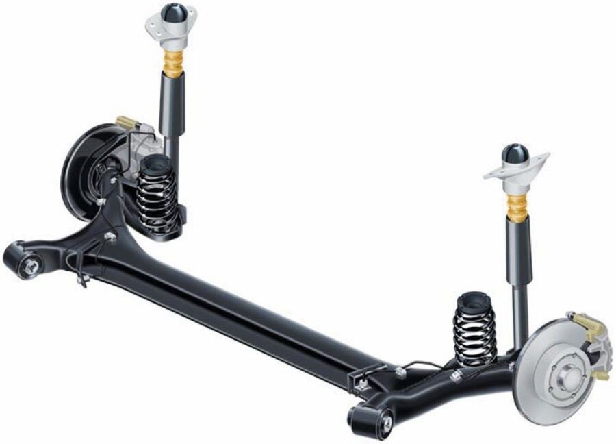

К слову, независимые однорычажные подвески шестидесятых-семидесятых годов до нашего времени практически не дожили. Поэтому покупателю современного автомобиля так или иначе приходится выбирать лишь из двух вариантов: простейшая балка либо «многорычажка». Здесь мы подходим к главному недостатку балки: при прочих равных она дает более худшую управляемость автомобиля в предельных режимах – так как задние колеса здесь жестко зависят друг от друга, имея ограниченную свободу действий в продольном и поперечном направлениях. Проще говоря, вертикальное отклонение одного колеса (например, при «подпрыгивании» на кочке) неминуемо ведет за собой и смещение другого.
Из-за жесткой конструкции балка ограничивает свободу колес и далеко не всегда способна обеспечить оптимальное пятно контакта шины с дорогой
Хотя при обычной эксплуатации машины в штатных режимах движения, особенно на ровном асфальте, эти эффекты почти незаметны, ездить агрессивно на машинах с зависимой задней подвеской не рекомендуется. Ведь здесь «вылезает» один из самых опасных недостатков балки – «спрыгивание» задней оси с траектории при прохождении поворотов на высоких скоростях, тем более не неровном покрытии. Это может случиться совершенно неожиданно для водителя и привести к заносу автомобиля – а далее к возможной потере управления и аварии. В том числе поэтому модели с балкой не котируются в автоспорте.

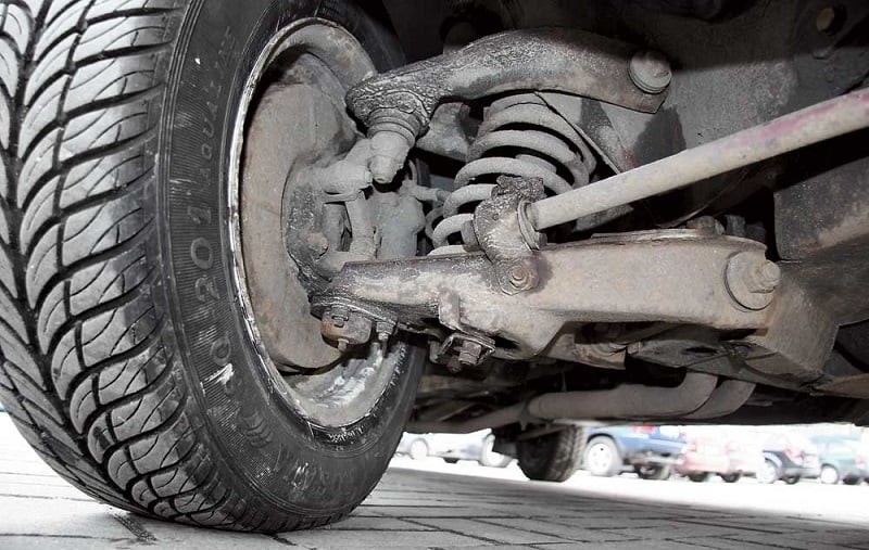

«Многорычажка» на этом фоне дает больше возможностей – достичь предела сцепных свойств шин на задней оси с ней гораздо труднее. Так как каждое из задних колес не зависит друг от друга и в некотором смысле «облизывает» профиль дорожного полотна, эффект «спрыгивания» развивается крайне редко. При этом «многорычажка» тоже не лишена минусов. Ведь подвеска со множеством отдельных тяг, очевидно, имеет более низкую жесткость, чем балка. Поэтому «многорычажкам» обязательно нужен стабилизатор поперечной устойчивости. Кроме того, рычажные подвески считаются не очень выносливыми — так что их редко применяют на коммерческой технике.
На старых машинах со стальными “многорычажками” встречаются случаи, когда тяги ржавеют и в какой-то момент просто ломаются пополам
