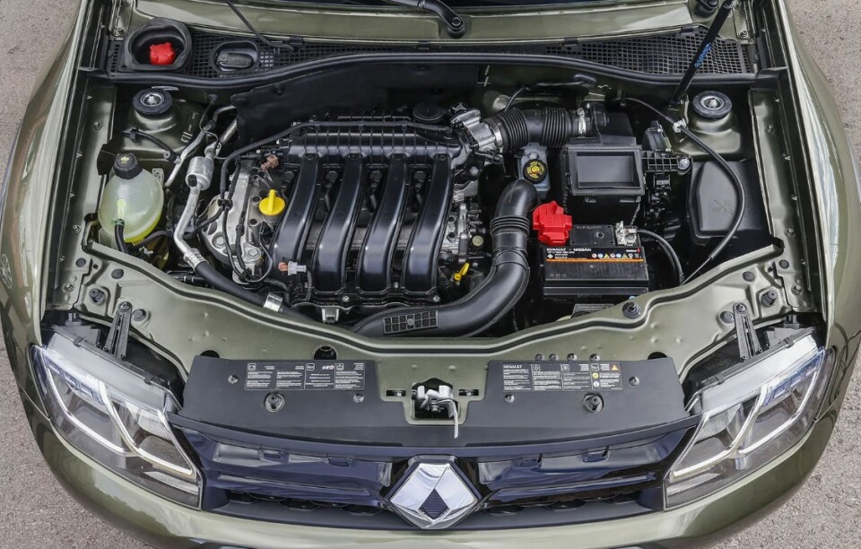

Renault F4R это двухлитровый двигатель, известный в России по автомобилям Duster и Kaptur. Это одна из моделей, разработанных французской компанией в 90-е годы, когда в приоритете были рекорды по ресурсу и пробегам. Политика производителя позволила им получить долгий жизненный путь на конвейере и стать наглядным примером: чем старые технологии и подходы к производству отличаются от новых. В России Renault F4R любят, уважают и активно используют. Пусть новых Duster с 2022 года не продается, но старых по стране бегает еще достаточно, чтобы не забывать про этот двигатель.
Под капотом 2.0 F4R Renault Duster

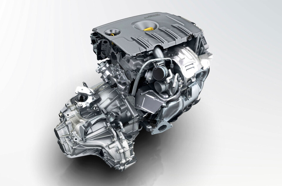

Помимо атмосферной версии в Renault развивали и турбированный вариант F4R для спортивного подразделения. Там мотор форсировали что мама не горюй. Рекорд поставил Megan RS, на котором «двушку» раскрутили до 245 лошадиных сил. Впрочем, это очень специфические версии, которые в России, к тому же, мало кому известны. У нас в ходу только «атмосферники».
Турбированный двигатель F4RT на Renault Megane RS

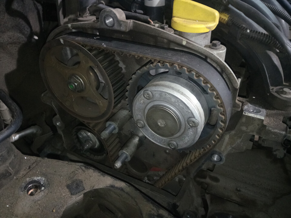

Привод ГРМ осуществляется ремнем, он вращает помпу. Интервал замены ремня долгое время был установлен на 60 тысячах километров, потом в Renault посмотрели на отзывы, что ремень слишком хороший при снятии на 60 ткм, и расшили интервал до 90 тысяч. Больших проблем это не создало, ремень и увеличенный интервал выхаживает без проблем. Но если ремень все-таки порвется, то ремонт головки блока гарантирован – клапана гнутся в 100 процентах случаев.
Ремень ГРМ в двигателе F4R

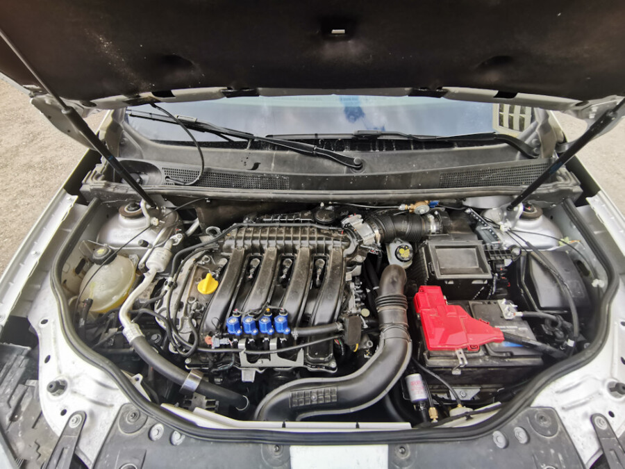

3. Двигатель хорошо подходит для установки ГБО. Головка блока с «гидриками» позволяет не беспокоиться о зазорах, а компоновка под капотом позволяет без проблем найти место для газового редуктора и форсунок. С учетом ряда недостатков (о них ниже) газ наF4R напрашивается.
Под капотом Duster с двигателем F4R и ГБО

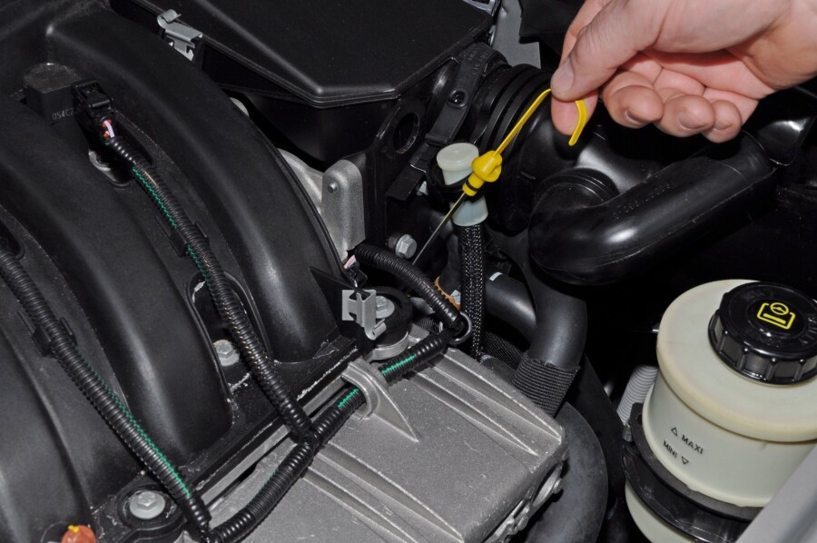

5. Отсутствие масложора. Оговоримся, что расхода масла двигателя нет конструктивно. С завода F4R угаром не страдает, но он может появиться на больших пробегах. Каких? У всех индивидуально. Обычно первый расход владельцы замечают в районе 200 тысяч километров, но это все индивидуально. 200 тысяч без угара – мы считаем это плюсом по современным меркам, кроме того, потом мотор можно продолжать эксплуатировать, лишь чуть подливая масло.
Проверка уровня масла в двигателе F4R

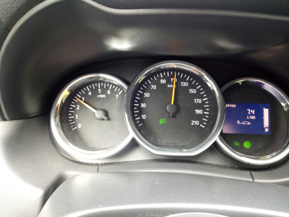

1. Высокий расход топлива. Экономичностью F4R никогда не отличался. Даже с механикой по трассе Duster с этим мотором легко расходует 9 литров на сотню в «нормальном» режиме движения. В городе в 10 литров уложиться почти нереально. Совсем грустно становится, когда в пару к двигателю ставят старый 4-ступенчатый «автомат», расход для компактного кроссовера становится каким-то совсем неприличным. С учетом того, что заливать лучше всего 95-й бензин (почему – мы рассказали выше), расходы на топливо для бюджетного автомобиля становятся немалыми.
Заправка топливом
Заправка топливом
2. Не очень высокая мощность. Для Duster и для Kaptur этот двигатель был топовым, но даже с ним динамику автомобилей нельзя назвать какой-то примечательной. Хватает, но не более того. Kaptur, например, в замерах всегда уступал своему главному конкуренту Hyundai Creta, да и в сравнении с «двушками» других компаний гордится было не чем. Не сказать, что мощности не хватало катастрофически, но определенная «старость» мотора была заметна.
Показания бортового компьютера Renault Duster с двигателем F4R
3. Мелкие поломки. Высокий ресурс двигателя не означает, что весь этот пробег с ним не будет никаких проблем. Вот и с F4R во время эксплуатации тоже иногда как говорится бывает. Самая популярная – поломка фазорегулятора. Не очень Renault удалась эта деталь. У кого-то фазик ходит 100 тысяч километров, у кого-то 200 тысяч, но в любом случае его ресурс ниже чем у остального мотора, а о проблеме сообщит характерный треск и неровная работа двигателя. Поменять не очень дорого и не очень сложно.
Фазорегулятор в двигателе F4R
