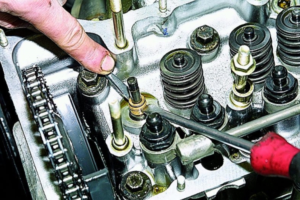

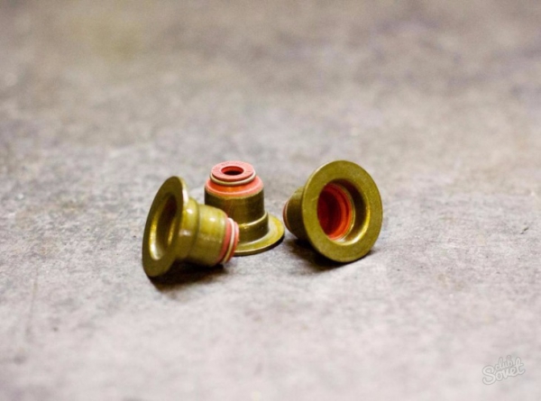

2. Сальники клапанов могут пропускать масло в камеру сгорания по нескольким причинам.
сальник клапана
сальник клапана
Это может быть:
• «Дубение» обжимной части сальников, что обычно происходит при перегреве двигателя;
• Обжимная пружинка растянулась, либо соскочила с тела сальника;
• Сальник поднялся с тела направляющей втулки;
• При сильном износе втулок клапан работает с прижимом на одну сторону, отжимая кромку сальника, что дает возможность маслу попасть в камеру сгорания и на свечи зажигания. Поэтому нет смысла производить замену сальников клапанов при значительном износе втулок клапанов или стержней клапанов, так как сальники быстро выйдут из строя. Необходимо сразу выполнять замену направляющих втулок клапанов.
направляющие втулки клапана
Признаками того, что изношены маслосъемные колпачки являются наличие масла на начале резьбы свечи зажигания около кольца свечи, а также дымный выхлоп при запуске двигателя, который пропадает по мере прогрева двигателя.

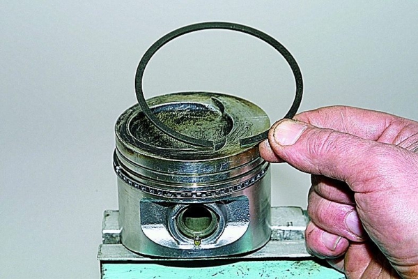

4. При износе поршневых колец, как, впрочем, и зеркала цилиндра наблюдается подсасывание масла в камеру сгорания, это так называемый насосный эффект. Требуется замена колец, а возможно и самих поршней при их выработке. В подобных случаях возможен и вариант треснувших перегородок под кольца на поршне.
Признаками износа поршневых колец наличие масла на конце резьбы свечей и на самих изоляторах. Необходимо проверить компрессию в цилиндрах двигателя при всех вывернутых свечах зажигания.
поршневое кольцо
поршневое кольцо
