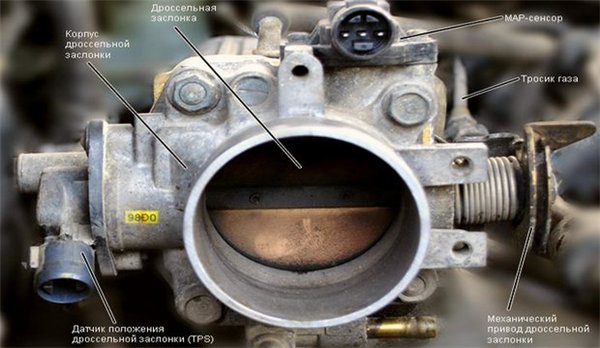

Пятая причина – некорректная работа дроссельной заслонки, функция которой состоит в регулировании давления воздуха, подающегося в цилиндры мотора.
дроссельная заслонка
Она может заклинивать по двум причинам: на внутренней поверхности «пятака» заслонки появляется масляный налет, не дающий заслонке нормально закрываться и открываться, а также из-за неисправности привода дроссельной заслонки. Отметим, что это наиболее часто встречающаяся причина работы мотора с плавающими оборотами на холостом ходу, характерная и для карбюраторных двигателей.

5. Промывка дроссельной заслонки с последующей установкой ее правильного положения. Есть два способа очистить дроссельную заслонку от масляных отложений – со снятием заслонки и промывка ее без снятия с автомобиля. В первом случае отсоединяем все шланги и провода, ведущие к заслонке, ослабить ее крепления и вынуть. Затем положить в емкость и залить специальным аэрозолем (например, Liqui Moly Pro-line Drosselklappen-Reiniger).
Если масляный шлам на ее поверхности застарел, его можно аккуратно очистить при помощи щетки. Затем поверхности заслонки промокнуть чистой сухой ветошью и установить ее на место, подсоединив все шланги и провода. Во втором случае промывка дроссельной заслонки проводится на горячем двигателе таким же аэрозолем. Перед нанесением чистящего средства заслонку нужно обесточить. Сначала заливаем аэрозоль внутрь заслонки, ждем пару минут и заводим двигатель. При работающем моторе продолжить обработку заслонки аэрозолем. Если при этом от нее повалит белый дым – не страшно, это удаляется масляный шлам. По окончании процедуры подсоединяем провода, и при помощи компьютера перепрограммируем алгоритм ее работы, устанавливая нужный зазор открытия заслонки.
