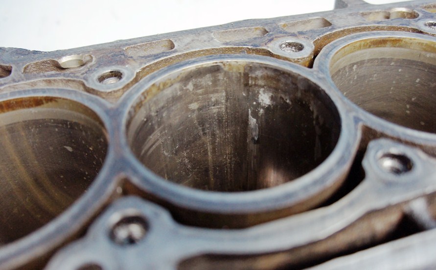

Первый этап капитального ремонта – определение степени износа деталей двигателя. Моторист детально изучает состояние коленвала, замеряет диаметры задиров на шейках.
Задиры в цилиндрах
Задиры в цилиндрах

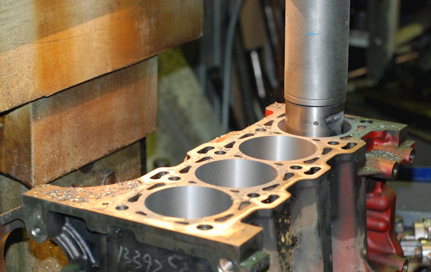

Расточка цилиндров
Расточка цилиндров
К операциям по ремонту блока цилиндров относят замену съемных гильз, растачивание и хонингование цилиндров. Есть двигатели, в которых съемные гильзы не предусмотрены, в таком случае слесарь устанавливает так называемую ремонтную гильзу. Для этого он растачивает на станке цилиндр, а в полученную прорезь вставляет ремонтную гильзу, потом обрабатывает ее, чтобы получить сходный с другими цилиндрами размер.

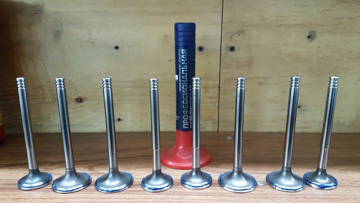

Если придется ремонтировать головку блока цилиндров, то здесь слесари проводят множество мелких и трудоемких операций. Они заключаются в заваривании трещин, замене направляющих втулок клапанов (если степень износа направляющих не критична, их восстанавливают, делая диаметр отверстия под стержень клапана меньше) и фасок седел клапанов. Кроме того, ремонт головки блока цилиндров предполагает восстановление (замену) клапанов, замену распредвала и толкателей, восстановление деформированной привалочной плоскости при помощи шлифовки, и еще одну обязательную операцию – монтаж новых маслосъемных колпачков.
Новые клапана
Новые клапана

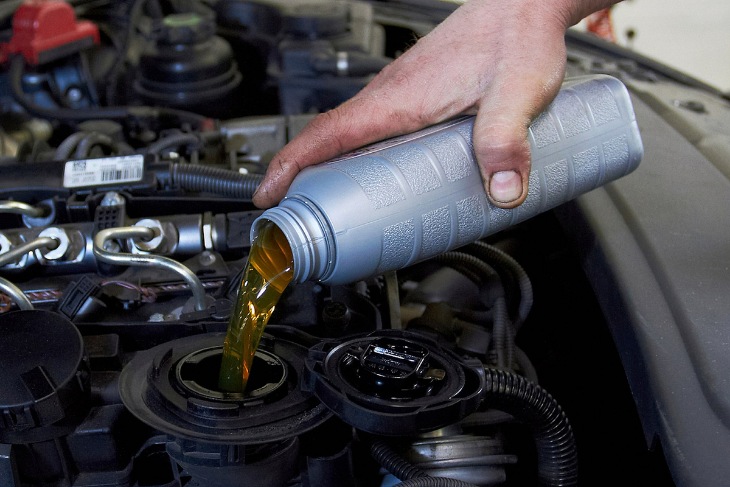

Один из важных этапов капитального ремонта двигателя автомобиля – его холодная обкатка. То есть, еще до установки мотора в подкапотное пространство и присоединения к нему всех «питающих» систем (топливной, охлаждающей и так далее), нужно залить в агрегат масло и охлаждающую жидкость, подключить электродвигатель и устроить так называемую прогонку коленвала. Холодная обкатка нужна для того, чтобы пары трения и замененные (восстановленные) детали двигателя приработались под малой нагрузкой. Иногда мотористы проводят холодную обкатку уже установленного в подкапотное пространство мотора, дав ему поработать на холостых оборотах некоторое время (до 4 часов).
Заливка моторного масла в двигатель
