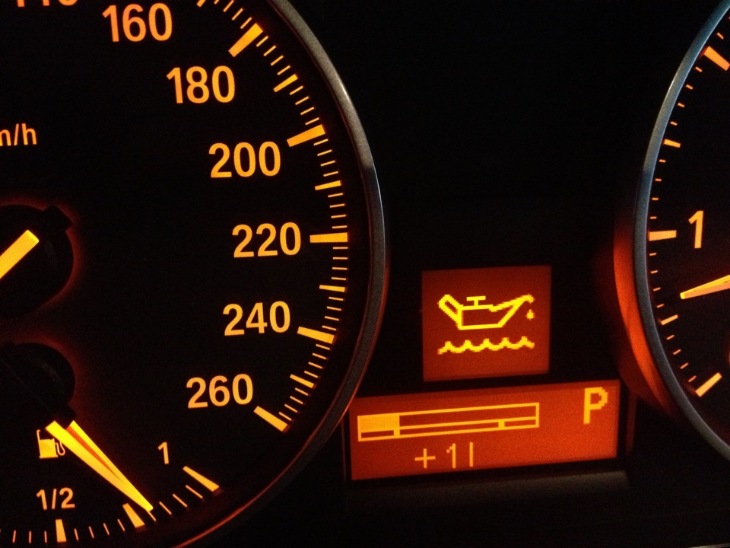

Лампа на панели приборов может не активироваться даже при существенном понижении уровня масла в поддоне двигателя. Плюс к этому, лампа может не загореться и при падении давление, когда оно не является критическим.
Однако при длительной эксплуатации двигателя при давлении даже несколько ниже чем требуется и недостаточном уровне масла, наступает частичный разрыва масляной пленки в парах трения, что ведет к их быстрому износу.
Водитель же в данной ситуации, так как лампочка давления тухнет после запуска и не загорается при езде, не сможет отреагировать на снижение давления и своевременно принять меры к его восстановлению.
На фото: загорелась лампочка масла на приборной панеле
