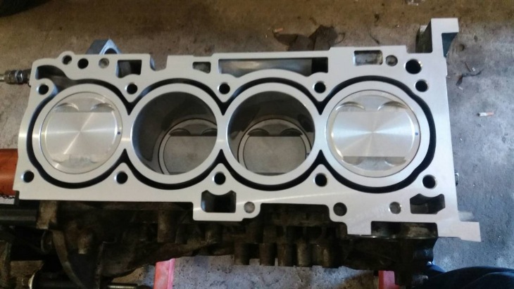

Блок с поршнями и кольцами
Требуется ли срочный ремонт? Какое-то время мотор еще сможет поездить, со стуком, жором масла, троением и плохим пуском. Но это все равно отсрочка – рано или поздно «капиталку» делать все равно придется. Естественно, перед этим все владельцы хотят получить ответы на два исконных русских вопроса – кто виноват и что делать.
