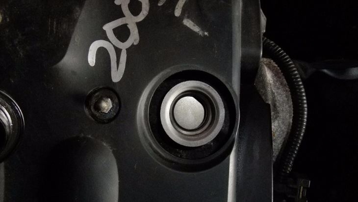

5. Крышка маслозаливной горловины. Эта маленькая деталь может рассказать очень много. В идеале крышка должна быть чистой. Наличие черного нагара – признак несвоевременной замены масла, а следы пены или светло-кофейной эмульсии говорят о проблемах с прокладкой ГБЦ.
Смотрите маслозаливную горловину

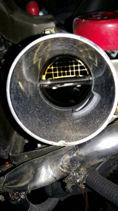

6. Также необходимо проверить дроссельную заслонку.  По общему состоянию можно понять в каком она состоянии, даже если ее предварительно отмыли.
Дроссель в отличном состоянии
