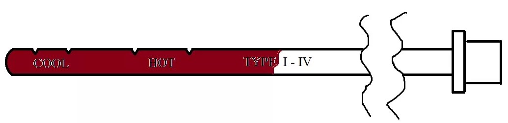

2. Второе, что не забудьте сделать – это обязательно проверьте уровень, состояние масла. Зачастую в «коробочный» отдел заливают красноватого оттенка масло. Проверять уровень лучше на максимально ровных покрытиях.
Масляный щуп коробки автомат Toyota
Масляный щуп коробки автомат Toyota. Уровень выше нормы. Должен быть на уровне Hot на прогретой машине.
Необходимо знать, что часть производителей позволяют проверять уровень, как для двигателя, без необходимости прогрева. В таких случаях на «щупе» вместо двух полосок, будет четыре. Но, помните, такой формат проверки масла на «холодную» не достоверный, лучше замеры делать на «горячую», а для этого машина обязана проехать не менее 10 км. В целом запомните, что уровень должен находиться между верхней и нижней отметкой в обоих случаях. Иногда ставятся соответствующие отметки словами, как COOL и HOT, соответствующие тому, «на какую» проводить замеры масла, холодную или горячую. Кроме того, не забывайте перед проверкой, очистить щуп от масла, то есть шкала должна быть чистой, после снова вставляем его в картер, вынимаем и анализируем уровень.
