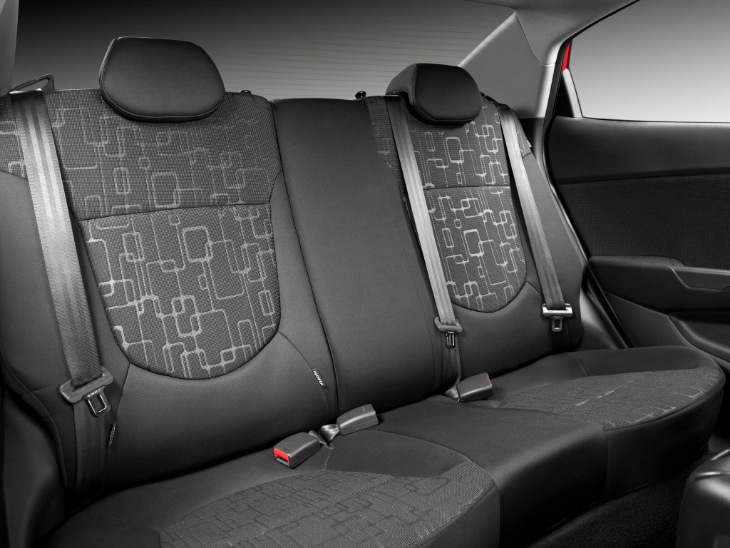

3. Тесный задний ряд
Logan и Polo уже казалось бы приучили россиян, что даже компактный автомобиль может быть комфортным для трех седоков на втором ряду, но Rio вернул всех во времена «девяток» и «десяток», когда сзади трое могут сидеть только на выдохе. Причина банальная – мало места для ног (рослый водитель сам за собой упирается коленками в сиденье), да низкая крыша, которая вынуждает пригибаться. Удивительно, что с таким размером салона Rio стал популярен в такси, однако таксисты всегда хитрят – они максимально сдвигают переднее сиденье вперед, тогда сзади для одного человека уже достаточно места, но вот если нужно перевести компанию, ее участникам придется прочувствовать смысл фразеологизма плечом к плечу.
Задний ряд сидений
Задний ряд сидений
