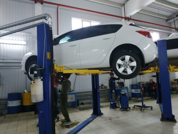

Итак, выяснив всю информацию и приобретя нужные расходные материалы и жидкости, приступаем к замене масла. Для этого надо будет найти эстакаду или гараж со смотровой ямой, два ключа (для масляного фильтра и комбинированный), емкость для слива старого масла, воронка, фонарь, чистая тряпка и резиновые перчатки. Загнав машину на эстакаду и поставив ее на стояночный тормоз или в режим паркинга (для авто с АКПП), внимательно осмотрите двигатель.
Opel Astra J на замене масла

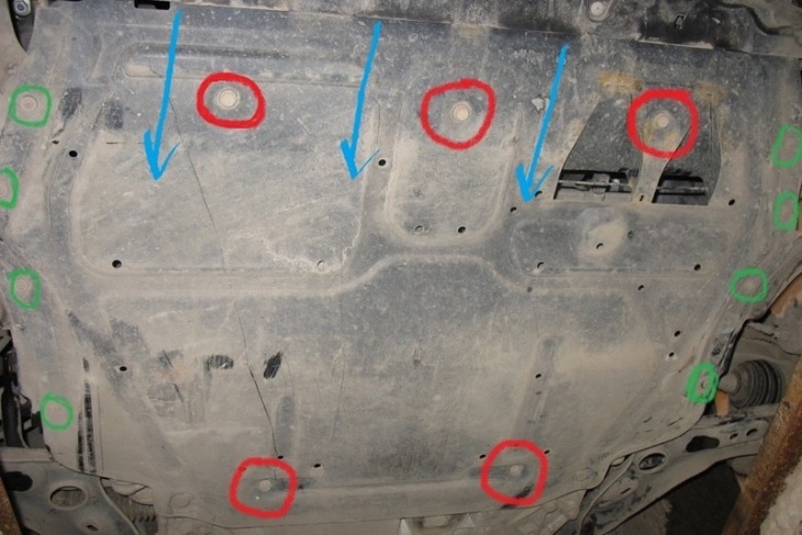

Если у авто есть защита картера, его придется снять – для этого понадобится комбинированный ключ. Необходимо учитывать, что защиты – тяжелые, и возможно в этом деле понадобятся помощники.
Снимаем защиту картера

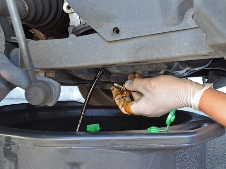

Сняв защиту, включаем фонарь и осматриваем мотор, на котором можно будет увидеть сливную горловину. Начинать замену масла нужно, когда двигатель автомобиля остынет! Впрочем, пока вы будете возиться с откручиванием защиты картера, он уже будет нужной температуры. Теперь, осветив нижнюю часть мотора, берем ключ и аккуратно, против часовой стрелки откручиваем пробку, закрывающую сливную горловину. Полностью откручивать ее нельзя, только ослабить. Затем подставляем под горловину емкость для слива масла (литраж емкости – в зависимости от количества масла, заливаемого в мотор машины плюс 0.5 литра) и откручиваем крышку далее до тех пор, пока на ней не появятся капли масла. Затем, подставив емкость под самую горловину, пальцами откручиваем пробку и резко убираем руку с ней в сторону, чтобы не испачкаться грязным маслом.
Слив масла из двигателя

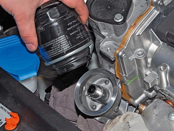

Пока отработанная жидкость сливается, готовим инструменты для демонтажа старого маслофильтра, который обычно находится рядом со сливной горловиной. Когда все масло стечет, завинчиваем крышку горловины обратно, уже по часовой стрелке. Затем откручиваем масляный фильтр, помогая себе ключом. Если ключа не оказалось, можно попробовать свинтить его руками, взявшись за корпус. Вынув фильтр, можно вылезти из-под машины, убрать емкость с отработанным маслом и подготовить новый фильтр к установке. Для этого сначала смазываем отработанным маслом новую прокладку, затем фильтр присоединяем к установочному фланцу, одев на резьбу, и аккуратно закручиваем вначале только руками, а на финальной стадии – при помощи ключа. После завершения этой операции нужно все тщательно протереть чистой тряпкой, убедиться, что нет подтеков.
Устанавливаем новый масляный фильтр

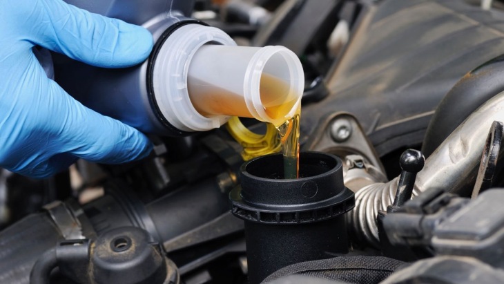

Теперь приступаем к заключительной стадии – заливке свежего масла. Для этого открываем капот, ищем маслозаливную горловину (обычно ее найти легко – она контрастного яркого цвета), откручиваем ее и через воронку аккуратно заливаем необходимый объем масла.
Заливка масла в двигатель
Проверяем уровень при помощи щупа. Когда заливка закончена, закрываем горловину и заводим двигатель, давая свежему маслу заполнить систему. Снова заглядываем под авто и проверяем, нет ли течи из сливной горловины или маслофильтра. Если все сухо – поздравляем, вы справились на отлично. Если замечены подтекания, выключаем мотор, проверяем, насколько плотно затянуты резьбы фильтра и крышки на горловине, после снова запускаем двигатель. Все сухо? Устанавливаем на место защиту двигателя – замена масла произведена!
Проверяем уровень масла
