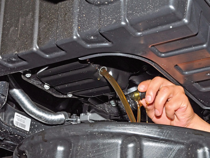

1. Через сливное отверстие в картере двигателя с ДВС сливается отработанное масло. Для этого под днище желательно подставить поддон или другую емкость, куда стечет вся смазка.
Слив жидкости из ДВС
