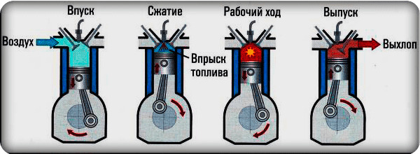

Чтобы рассказать о Миллере придется для начала упомянуть еще две фамилии, которые ассоциируются со словосочетанием топливный цикл. Это Отто и Аткинсон. Николаус Отто это человек, который фактически изобрел классический четырехтактный двигатель. До недавнего времени чуть ли не 90% моторов работала по циклу Отто. Напомним его вкратце.
Принцип работы двигателя внутреннего сгорания
1. На фазе впуска открыты впускные клапана, через который цилиндр наполняется воздухом и топливом, поршень в этот момент идет вниз.
2. Когда поршень достигает нижней точки, впускные клапана закрываются, после чего поршень идет вверх, сжимая топливно-воздушную смесь.
3. Когда поршень достигает верхней точки, подается искра и смесь воспламеняется.
4. Открываются выпускные клапана, чтобы удалить из цилиндров выхлопные газы.
Это классика, которая хорошо знакома всем со школьных уроков физики. Отто это придумал еще в конце XIX века. Но сразу у его системы нашелся критик — Джеймс Аткинсон, который  заметил, что КПД у такого мотора не самый высокий, термические способности газов он использует плохо, а на средних оборотах вынужден работать как насос, что тоже требует энергии.

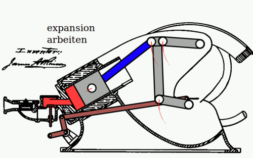

Аткинсон не только критиковал, но и предложил свой вариант. Чтобы улучшить наполнение цилиндров он серьезно изменил кривошипно-шатунный механизм мотора, добавив к нему ряд рычагов и соединений. После этой модернизации поршень вверх двигался в два раза быстрее, чем вниз. То есть такты стали разной продолжительности. Сжатие было быстрым и резким, а вот наполнение цилиндров медленным и плавным, что позволило улучшить распределение газов. Довершал картину немного смещенный цикл работы клапанов. Впускные закрывались не сразу после того как поршень оказался внизу, а чуть позже, что позволяло части топливно-воздушной смеси выйти обратно во впускной коллектор. Это заметно снизило детонацию и позволило повысить степень сжатия даже на примитивном топливе конца прошлого века.
Работа двигателя по циклу Аткинсона
В целом, мотор Аткинсона действительно заметно увеличивал КПД и позволял экономить топливо. Но в народ не пошел. Почему? Да вы только посмотрите на эту схему с кучей дополнительных рычагов и соединений. Такой мотор гораздо сложнее в изготовлении, обслуживании и ремонте. Производители решили, что лучше расход топлива будет выше, зато конструкция проще и понятнее.

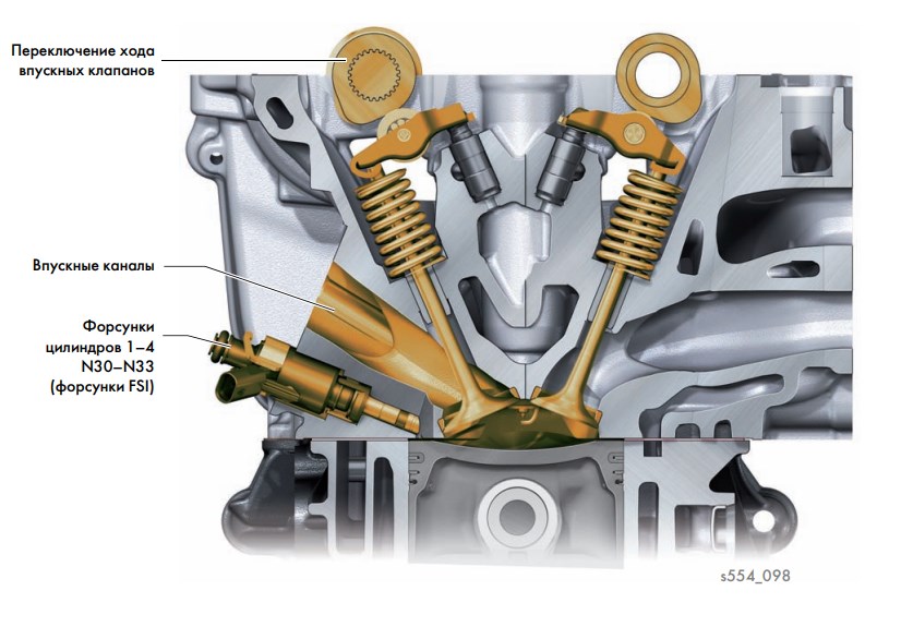

Миллер пошел дальше и предложил другую идею — не держать впускные клапана открытыми дольше обычного, а наоборот, закрывать их раньше положенного срока. У Отто впускной клапан был открыт пока поршень не достигнет нижней точки, у Миллера он закрывался раньше. То есть топливно-воздушная смесь поступала в цилиндр не все время движения поршня вниз, в какой-то момент поток прерывался и поршень «растягивал» уже поступившие в камеру сгорания газы. И это тоже сработало.
Двигатель 2.0 TSI CZPA работающий по циклу Миллера
Казалось бы, а в чем преимущества от этого мини-такта с закрытыми впускными клапанами? Их оказалось сразу несколько.
Во-первых, при такой системе фактическая степень сжатия оказывалась меньше чем геометрическая, то есть такой мотор детонировал в разы меньше обычного. А это всегда открывает возможности к форсировке.
Во-вторых, «растягивание» понижает давление и температуру смеси. Сейчас это делают с помощью интеркулеров, а Миллер придумал это делать прямо в цилиндре. Чем холоднее смесь, тем сильнее ее потом можно сжать без последствий для мотора.
В-третьих, дополнительное время позволяло хорошо распределить топливно-воздушную смесь по цилиндру, что еще больше увеличивало КПД.

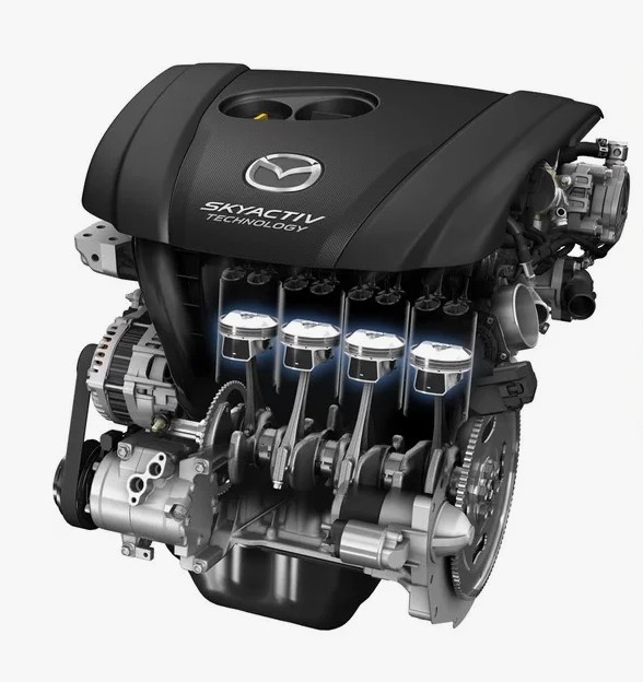

Во время Миллера на было ЭБУ и систем управления клапанами, а сейчас они есть, а значит можно все настроить так, чтобы на низких оборотах клапана закрывались раньше и позволяли экономить топливо, а на высоких цикл Миллера фактически превращался в цикл Отто, и машина ехала бодро. Сразу несколько компаний выпустило подобные силовые агрегаты. Такие моторы и мощность имеют достаточную, и экономичность приличную. Хотя, конечно, стоимость моторов из-за замороченной системы клапанов возросла. Яркими примерами подобных решений можно назвать моторы серии R18 и R20 от Honda и знаменитый SKYACTIV от Mazda.
Mazda Skyactiv - двигатели с высокой степенью сжатия
Mazda Skyactiv — двигатели с высокой степенью сжатия

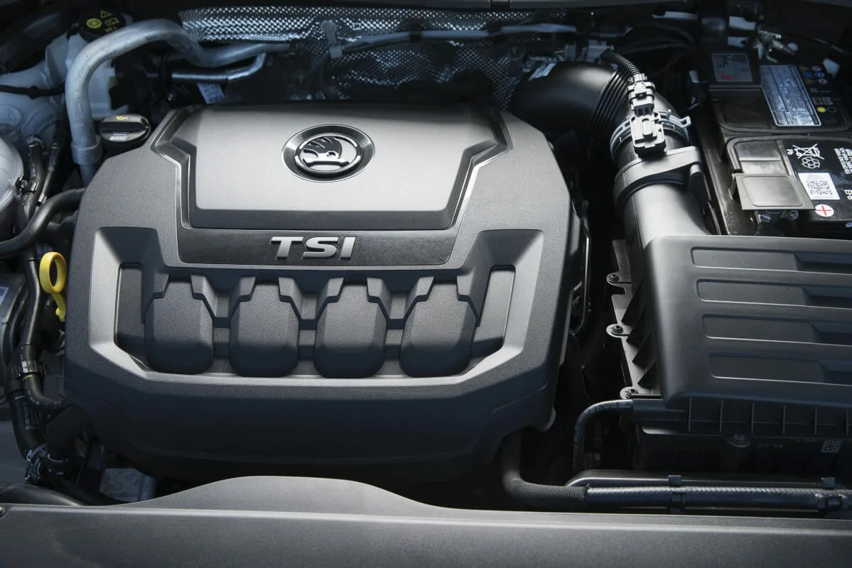

Можно пойти и другим путем. Мало топливно-воздушной смеси поступает в цилиндр? Давайте ее туда затолкаем турбиной! Турбонаддув был и во времена Миллера, но это была дорогая экзотика, за полвека турбины сделали огромный шаг вперед и теперь являются частью большинства современных моторов. Цикл Миллера с ними хорошо дружит. Дополнительным помощником для турбины тут является дроссельная заслонка с электронным управлением, которая на такте впуска открывается на полную (ну, или почти на полную) вне зависимости от того как водитель давит на педаль газа. Например, именно так работают двигатели Audi 1.8 и 2.0 TSI поколения 3B. По сравнению с двигателями прошлого поколения они стали чуть менее мощными, зато имеют ровную полку крутящего момента от 1500 до 4000 оборотов и расходуют на 15% меньше топлива. Технические заморочки окупаются.
2.0 TSI CZPA серии EA888 GEN3B

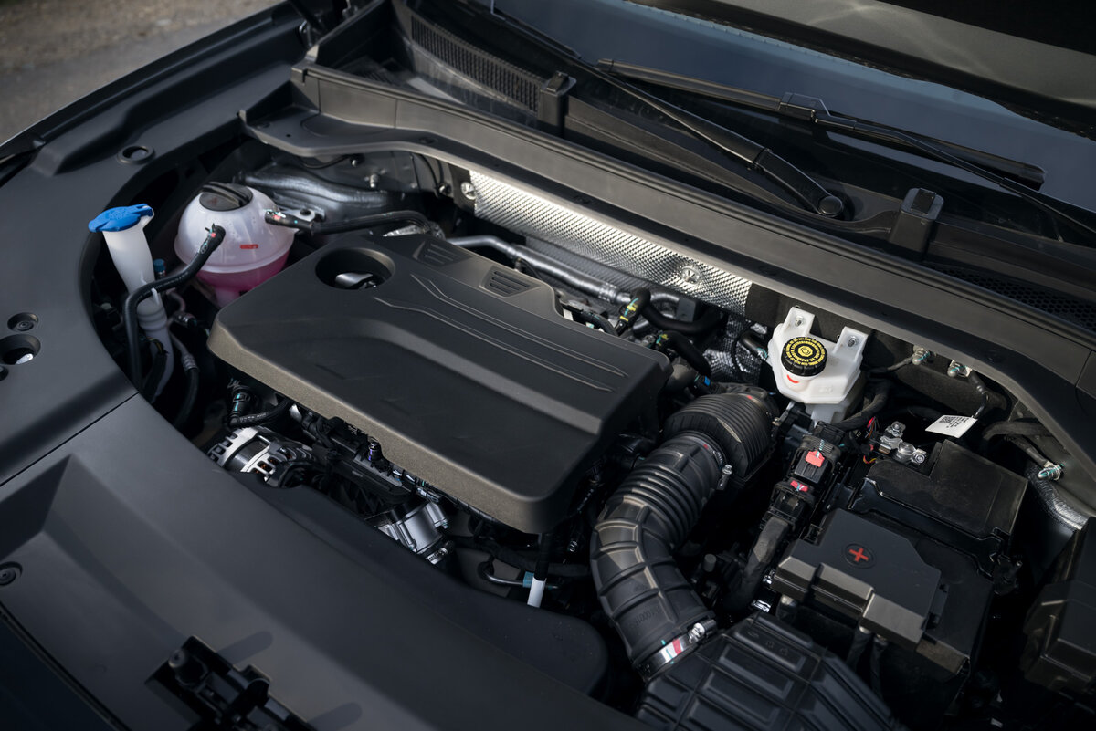

Но и это еще не все. Получила продолжение и изначальная вариация цикла Миллера — не с ранним, а с поздним закрытием впускных клапанов (как предлагал еще Аткинсон). Она на удивление хорошо оказалась совместимой с системой непосредственного впрыска. У таких систем на моторах с циклом Отто есть постоянная проблема — через клапана подается только воздух, они не омываются бензином как на машинах с распределенным впрыском, поэтому гораздо быстрее обрастают нагаром. Цикл с поздним закрытием клапанов помогает снизить остроту этой проблемы, ведь клапана работают уже не на «сухую», а омываются бензином из цилиндров во время «лишнего» времени открытия. Примером такого мотора можно назвать SQRF4J20 от Chery, который устанавливается на многие суббренды этой марки.
Под капотом Jaecoo J8 двигатель 2.0 с индексом SQRF4J20
