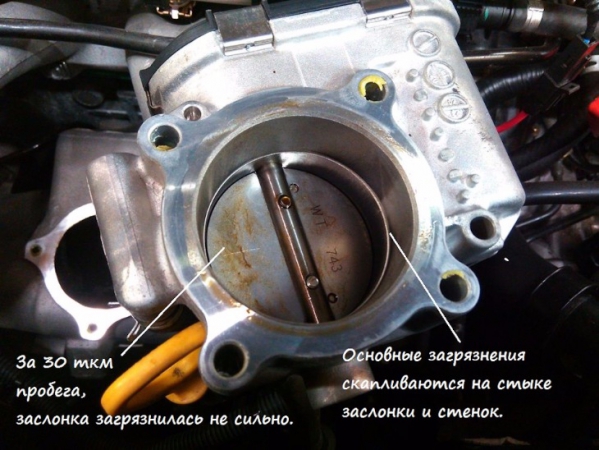

• Проверить работу дроссельного узла.
Чистка и проверка дроссельного узла
