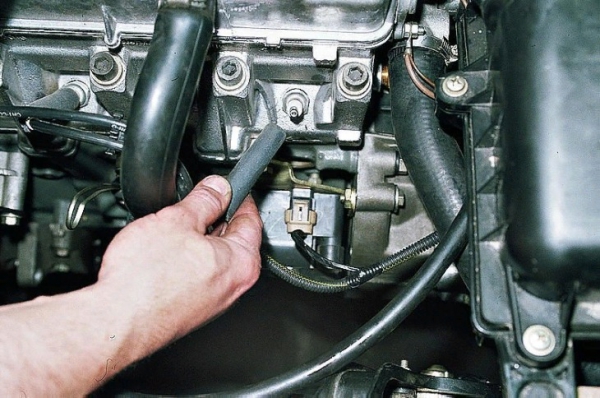

1. Первый. Необходимо один за другим отключить от свечей высоковольтные провода, которые идут от прерывателя-распределителя зажигания. Отсоединив провод, следует послушать, как работает ДВС. Если ничего не изменится, свеча, к которой шел отсоединенный провод, была нерабочей и нуждается в ремонте или замене. Если звук изменился, деталь работает и нужно продолжить поиск по описанной выше процедуре.

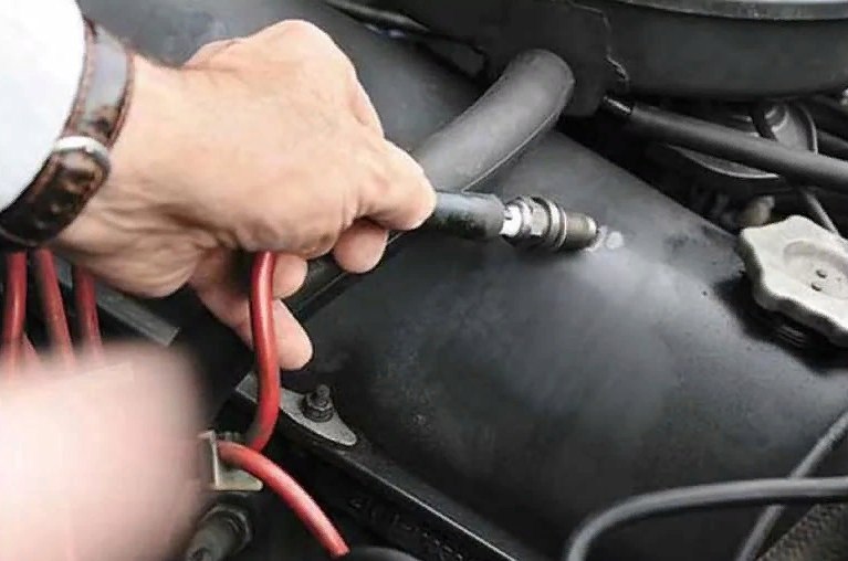

2. Второй способ. К нему рекомендуется прибегать в том случае, если первый вариант не дал результатов. Для этого нужно выкрутить свечу из блока цилиндров, после чего присоединить к ней провод и поднести к блоку цилиндров. Между контактом свечи и металлом двигателя должна проскочить яркая и мощная искра. Если этого не произошло, имеет место засорение или поломка свечи зажигания. Ее нужно почистить или заменить.

  • Первый способ проверки (отсоединение по очереди высоковольтных проводов) можно применять только на авто с механическим прерывателем-распределителем, например, на Жигулях-классика. На авто с электронным управлением двигателем (практически все современные авто не дизели) такой способ проверки чреват повреждением катушки зажигания. В этом случае лучше выкрутить свечу, присоединить любым проводом (без изоляции) резьбовую часть свечи к металлу двигателя, подсоединить свечной провод и покрутить стартером — на живой свече будет видна искра. Более правильно производить такую проверку с помощью специального разрядника. В И-нете масса описаний, как сделать его самому — ничего сложного.
