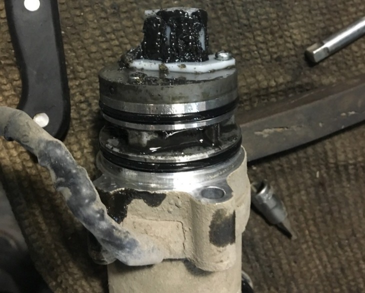

2. Автомобиль оборудован системой полного привода, на свежих автомобилях за это отвечает Haldex 5-го поколения. Данная система срабатывает очень быстро и в принципе, является преимуществом автомобиля. Но, есть и минусы у такого агрегата. В отличие от Халдекса 4-го поколения, 5-ый лишен фильтра, который ранее можно было заменить вместе с маслом, тем самым обеспечить спокойное будущее для себя и машины.
Пятое же поколение, стало работать еще более точно, еще быстрее обрабатывать сигналы с множества датчиков, а не ждать только пробуксовки передних колес, как это было на самых ранних версиях Haldex. Но, продукты износа со временем забивают сеточку насоса, в результате чего, создается большая нагрузка, в виде повышенного тока и насос прекращает свою деятельность.
Грязная сетка насоса Haldex 5
На 100% неизвестно что это такое — фрикционная пыль или производственный дефект Haldex. Подобные загрязнения проявляются у автомобилей разных концернов, на которых стоит данная система полного привода.
Производитель никак не регламентирует замену масла в муфте, но для продления жизни полному приводу, рекомендуется менять жидкость раз в 30-40 тысяч км.
Чистая сетка
Чистая сетка
Как правило, после 4-5 замен, сеточка перестает собирать столько “мусора”, что косвенно подтверждает теорию, о дефекте при производстве насоса.
