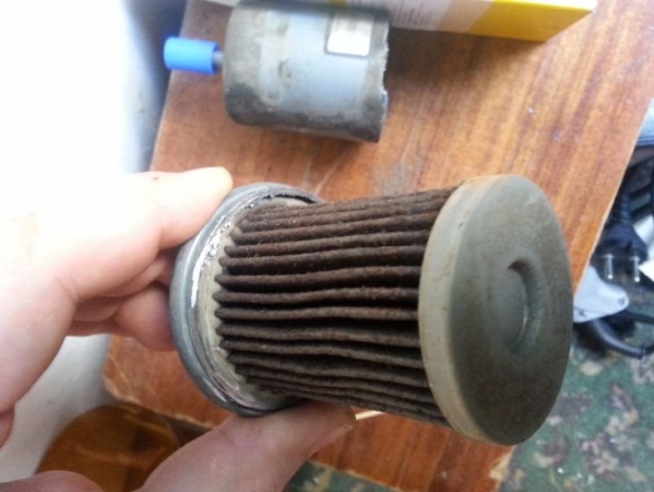

Топливный фильтр
Что касается топливного фильтра, он засоряется несколько меньше, однако многое зависит и от качества используемого топлива. Как и воздушный, топливный фильтр обеспечивает чистоту подаваемого компонента для дальнейшего смесеобразования. При значительном загрязнении фильтра, его пропускная способность уменьшается, от чего, в конечном счёте, страдает и мощность транспортного средства.
Засоренный топливный фильтр
Производители утверждают, что ресурс детали около 60 000 км пробега, но это при условии использования исключительно качественного топлива. По этому топливный фильтр многие опытные автомобилисты рекомендуют менять вместе с воздушным.
