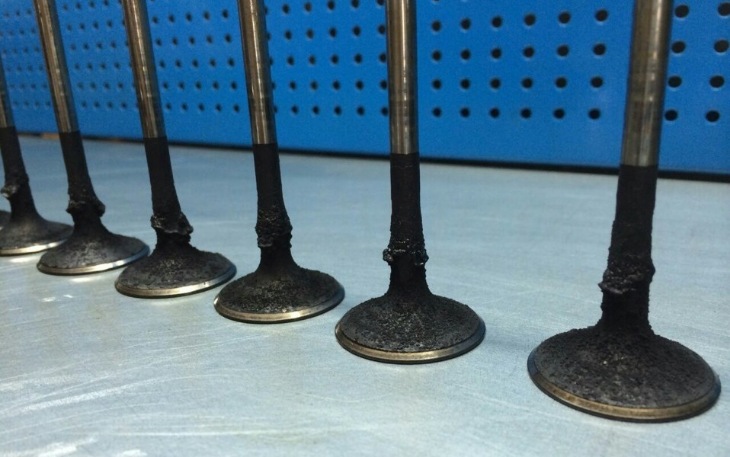

• Нагар на клапанах приводит к неплотному их закрытию, а это, опять-таки, падение мощности и риск прогара самих клапанов.
Нагар на клапанах
Нагар на клапанах
