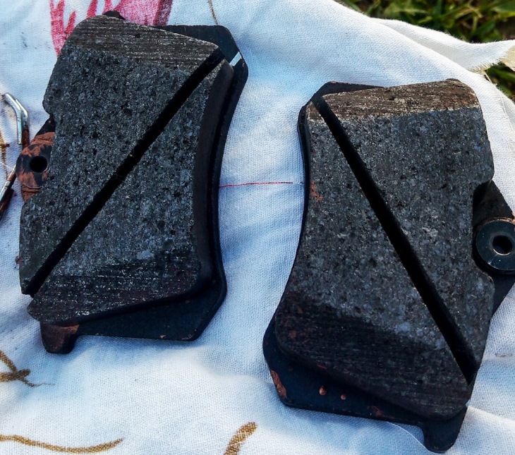

Производители колодок тоже стараются бороться со скрипом. Чтобы сместить диапазон вибраций в «неслышимую» область иногда требуется совсем немного, поэтому нужного эффекта можно добиться малой доработкой площади контакта колодки с диском. Отсюда появляются пропилы и скосы. Наверняка вы видели, что на многих колодках есть либо специальные борозды, либо закругления, либо скосы по углам. Всем этим производители борются со скрипом. Помогает, правда, не всегда – всех факторов же не предусмотришь, но опять-таки снижение вероятности. Кстати, борозды и скосы можно сделать на колодке и состоятельно. Это пригодится тем, кто купил дешевые колодки и теперь борется со скрипом.

2. В случае, когда скрип появился как раз после плановой замены колодок, нужно немного подождать, может они приработаются. Если проехали уже более тысячи километров, а скрип не уходит, можно попробовать доработать колодки, оснастив их противоскрипными пластинами и сделав борозды (обычно делают одну поперечную).
