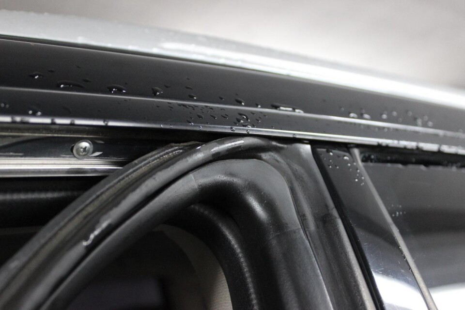

Причина примерзания довольно банальна – в уплотнитель попадает вода, под действием низкой температуры она превращается в лед, если уплотнитель в этот момент был сжат, то он именно в таком состоянии и застывает. Вода попадает либо после мойки, либо при резкой смене температуры, когда «плюс» быстро превращается в сильный «минус». Не всегда примерзание приводит к тому, что дверь полностью блокируется, но приятного мало – замерзший уплотнитель перестает выполнять свои функции, да еще и противно скрипит, причем не только во время открывания/закрывания двери, но и при проезде неровностей.

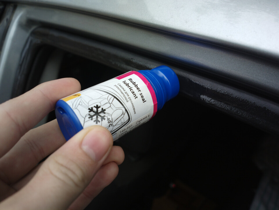

Так что делать-то? Обрабатывать. Лучшим средством защиты уплотнителей являются силиконовые смазки. В продаже есть масса составов как отечественного, так и импортного производства. Смазки универсальные, отдельных составов именно для уплотнителей не существует, да они и не нужны. Брендов тоже много, глаза разбегаются. Цены на самые простые изделия начинаются с 350-400 рублей за баллон, дорогие уже могут стоить в районе 1000 рублей, но разницу в эффективности работы нельзя назвать существенной.
С силиконовой смазкой главный вопрос как наносить. Она продается как в виде спрея, так и в виде геля с губками. Первый вариант кажется предпочтительным – баллончики идут с давлением, просто распылил на уплотнитель и всего делов. Да и в труднодоступные места добираться проще, особенно если на баллоне есть тонкий носик. Увы, но спрей не создает силиконовый слой надолго, он довольно быстро истирается, и обработка требуется снова. Так что спреи это удобно, но не долговечно.

Иное дело гели. Тут состав приходится наносить вручную, хорошо если в тюбике предусмотрена встроенная губка, иначе придется искать подручный материал. Такая обработка занимает больше времени и требует усердия, зато образовавшейся пленки хватит надолго, может даже на весь зимний сезон. Правда, и тут есть неудобство – если намазать очень густым слоем, то потом об этот уплотнитель можно испачкаться. Обычно понимание нужной консистенции приходит с опытом после нескольких обработок.
