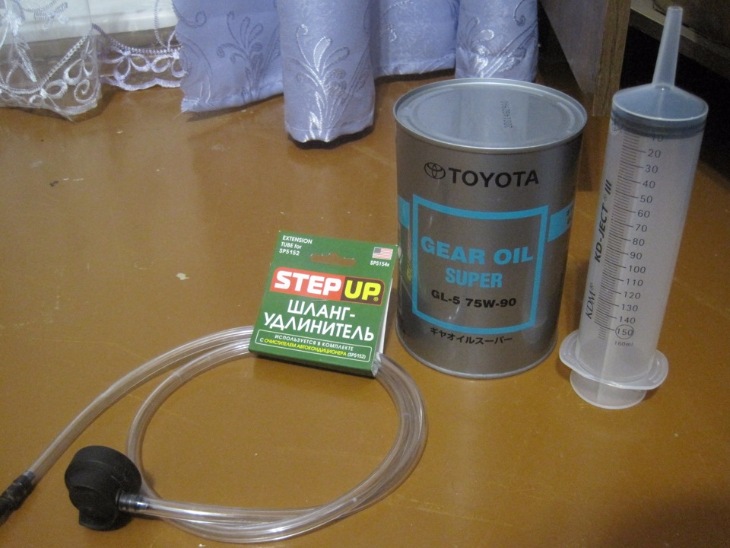

В редуктор и раздаточную коробку РАВ4 рекомендуется заливать трансмиссионное масло Toyota 75W90 Gl5, либо 80W90 .
Для обоих узлов требуется по 1 литру масла. Замена не представляет ничего сложного — открутили сливную пробку — слили масло, затем закрутили и через заливное отверстие заливаем свежее масло до тех пор пока оно не начнет течь из отверстия.
\\Toyota 75W90 Gl5 и приспособления для замены своими руками

В чем отличие этих масел 75w90 и 80w90 . Спасибо за ответ.
80W90 — минеральное, а 75W90 — синтетическое! Для зимы лучше синтетика.
