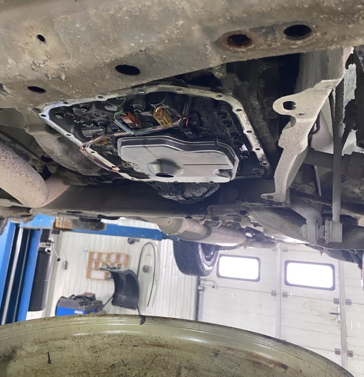

В данную трансмиссию с индексом Aisin U140F рекомендуется заливать масла с допуском Toyota WS. Сейчас оригинальная жидкость достаточно дорогая. Как заменитель можно использовать Лукойл ATF WS по цене не более 3000 рублей за четырехлитровую канистру.
Еще вариант: Micking ATF WS
При частичной замене сливается и заливается 4,2-4,5 литра жидкости. Интервал замены — каждые 40 000 км пробега.
Помимо масла нужно заменить еще фильтр АКПП ( артикул 35330-28010), прокладка фильтра (арт 90301-32010), прокладку сливной пробки (арт 90430-18008), прокладку масляного поддона (арт AFA050015).
АКПП Тойота РАВ4 XA30
