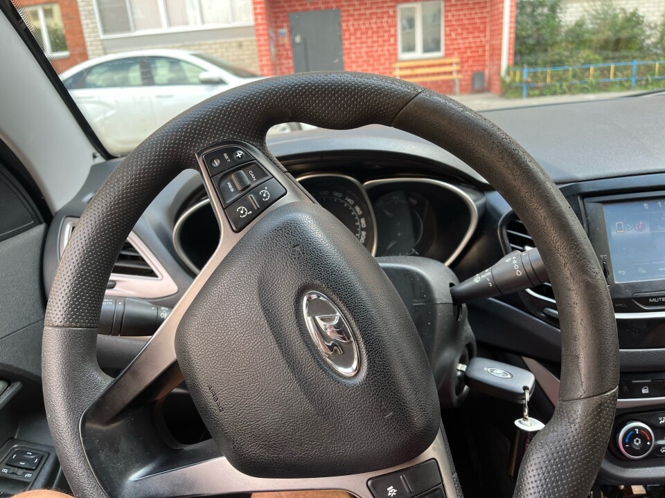

Момент с грохотом в подвеске нагонял на меня страх, ведь можно подумать, что там наверняка предстоит дорогостоящий ремонт. «Кто так покупает машину, практически не глядя?» — ругал я себя, но продолжал ехать в сторону дома. К тому же, ощущения от езды портились из-за оплетки, которая делает руль толстым и неудобным. Заводская обивка на рулевом колесе изрядно износилась к 100 000 км пробега.
Заводской руль Весты

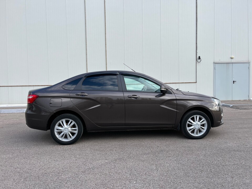

Кузов и внешний вид
Внешне мне нравится Vesta. Да, никаких излишеств и вычурности, но в богатых комплектациях с противотуманными фарами, литыми дисками и окрашенными в цвет кузова ручками дверей выглядит весьма привлекательно.
Lada Vesta 2016
Lada Vesta 2016
Кузов оцинкован полностью, кроме крыши, поэтому никакой коррозии за 8 лет на нем не возникло. Даже в местах сколов и царапин нет ржавчины. В этом плане осознаешь, что Vesta — наиболее удачная модель «АвтоВаза», ведь та же «Нива» к этому времени изрядно покрывается рыжиками.

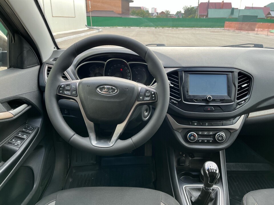

Интерьер
Изначально я планировал приобрести Vesta в базовой комплектации без кондиционера и прочих наворотов, но в последний момент передумал, и, проштудировав Авито, нашел этот вариант в богатом исполнении почти за те же деньги.
Восприятие автомобиля зависит не только от его состояния, но и комплектации. Здесь мы имеем одну из топовых версий с мультифункциональным рулем, мультимедиа с 7-дюймовым экраном, обогревом лобового стекла, подогревом сидений, функцией автоматического света, камерой заднего вида и подлокотником. Приятно видеть все это и радоваться тому, что не купил базовое исполнение.
Интерьер Lada Vesta
Интерьер Lada Vesta

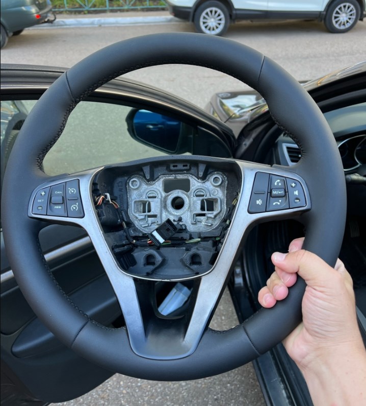

По словам бывшего владельца, руль начал осыпаться еще на пробеге 50 000 км, поэтому он установил оплетку, которая мне так не нравилась. Через несколько дней после покупки отдал руль в ателье на перетяжку. В результате получил буквально новое рулевое колесо, которым приятно пользоваться. Материал обивки — кожзам.

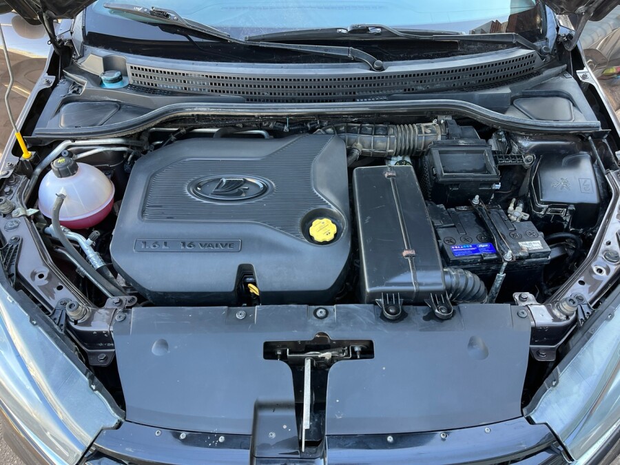

Двигатель и коробка
Под капотом расположен 16-клапанный бензиновый двигатель с индексом 21129, развивающий 106 сил и 148 Нм крутящего момента. В паре с ним работает 5-ступенчатая механическая трансмиссия. И с коробкой меня ждал приятный сюрприз, ведь на этой Весте установлена французская трансмиссия JH3-510, которую в 2016 году заменили отечественной 21807. Прелесть «реношной» коробки в том, что в отличие от «вазовской» она не воет на любых скоростях.
Под капотом Lada Vesta
Что касается динамики, то для 106-сильного мотора она вполне достойная. Снова после «Нивы» я был приятно удивлен резвыми ускорениями Весты. Средний расход топлива составляет 8 литров на 100 км пути.
Интерьер в ночное время суток
Двигатель 21129 имеет ременной привод в газораспределительном механизме, который следует менять каждые 90 000 км пробега. На этой машине ремень еще не менялся, несмотря на пробег в 101 000 км. Судя по отзывам, его меняют на 120 000 и даже 150 000 км. Но есть нюанс, если ремень порвется, то клапана точно загнет, так что лучше не тянуть с заменой. А с середины августа 2018 года на Весты начали устанавливать безвтыковые поршни, что исключает риск загибания клапанов.

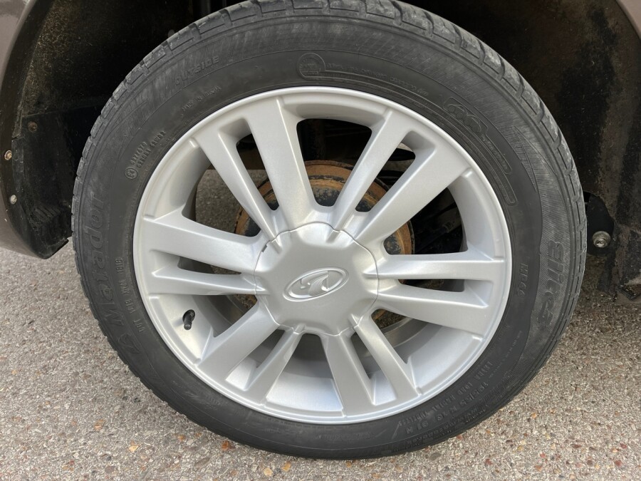

Спереди стоят дисковые тормоза, а сзади барабанные. В зависимости от модификации, на задней оси Весты могут устанавливаться также дисковые тормозные механизмы.
