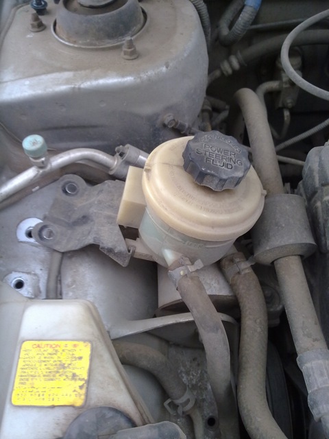

Самостоятельно произвести замену совсем несложно. Необходимо купить 1 литр жидкости для гур, затем подкапотным пространством находим специальный бачок для жидкости, вот необходимо слить эту жидкость и залить новую.
Слить не трудно. Можно шприцом слить, либо открутить два болта которые держат бачок и наклонив его вылить в какую-нибудь тару и во время слива необходимо крутить руль. Процедура сама по себе несложная.
