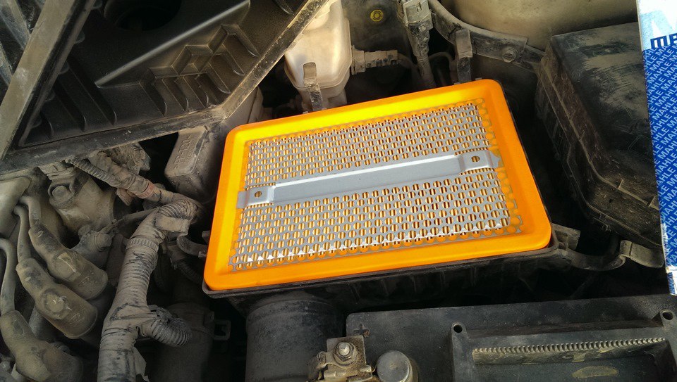

Заменить самостоятельно не составит особого труда. Нужно всего лишь открыть капот, иметь при себе новый фильтр.
1) отстегнуть четыре защелки на корпусе фильтры. Расположен справа от двигателя.
2) Отстегнули, сняли крышку, вынули старый фильтр, протерли корпус от пыли и грязи. Установили новый элемент
3) поставили крышку на место и защелками закрепили корпус.
Вот и все. Дел на 5-10 минут.
Защелки
старый и новый фильтры. Видим какой грязный элемент справа — на таком ездить нельзя.
почистили корпус
установили новый элемент
