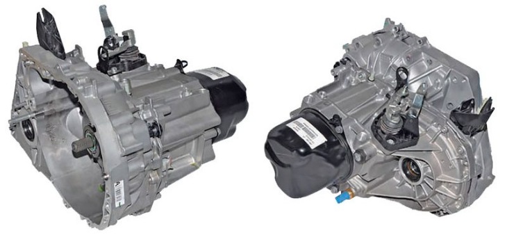

Про коробку много тоже рассказывать нечего. Работает и молодец. Легкое посвистывание на третьей передаче осталось, в остальном никаких вопросов. Правда, в последнее время стал различим какой-то низкочастотный трансмиссионный гул. Но он пока не очень сильный и идентифицировать его не получается –может, дело и не в коробке. Как говорят опытные мастера, хороший гул себя покажет и если какая-то проблема есть, то я о ней скоро узнаю более явно. Возможно, это будет темой для следующего материала.
МКПП JR5 Renault
МКПП JR5 Renault
Вообще, изучение статистики и опыта ларгусоводов показало, что случаи износа подшипников в коробке на пробегах 200+ встречаются, хотя и не являются массовыми. Лечится это заменой подшипников за относительно вменяемые деньги, после чего коробка еще долго ходит. Впрочем, в моем случае пока об этом говорить рано.
Сцепление, кстати, до сих пор стоит заводское и пока поводов интересовать износом не подает.
