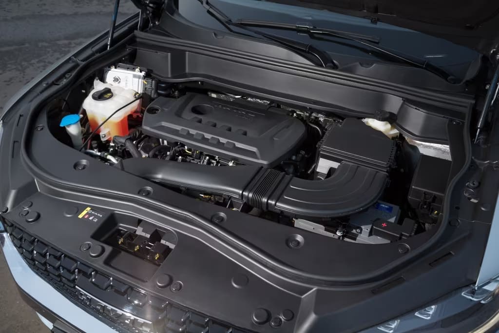

А что сам мотор? Он считается самостоятельной разработкой Great Wall. Блок алюминиевый, но с толстыми чугунными гильзами, головка блока алюминиевая. Конструкция весьма передовая. Есть непосредственный впрыск топлива, два фазорегулятора, цепной привод, гидрокомпенсаторы и система управления клапанами CVVL. С объема 1,5 литра инженеры сняли порядка 170 л.с. и 285 Нм крутящего момента. Но это в Китае, для России мотор немного дефорсировали, чтобы уложить в более выгодные с точки зрения налогов 150 л.с.
Бензиновый турбомотор 1.5 с индексом GW4B15
В целом, мотор показал себя надежным. Главная проблема — это нагар на клапанах, что является бичом чуть ли не всех двигателей с непосредственным впрыском. Для корректной работы тысяч через 120-150 приходится мотор разбирать и клапана вручную чистить. Недешевая операция. В остальном, при нормальном обслуживании ресурс превышает 250 тысяч километров (турбина, скорее всего, умрет побыстрее). Были отзывы о нюансах с фазорегуляторами и турбинами, но производитель проводил отзывные компании и решал проблемы по гарантии.

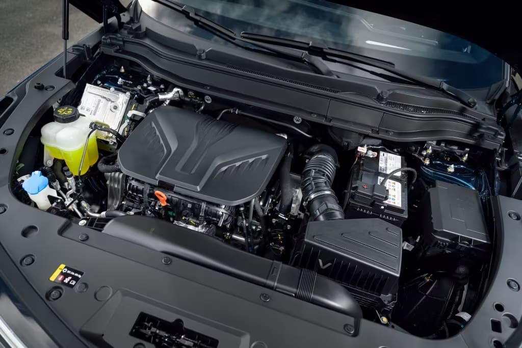

GW4B15D
На фото — подкапотное пространство Haval F7 второго поколения с двигателем 1.5 GW4B15D мощностью 150 л.с.
У той версии высокая степень сжатия (что делает использование 92-го бензина очень сомнительной затеей, хотя официальная инструкция это разрешает) и нет системы управления клапанами, из-за чего максимальный крутящий момент составляет всего 230 Нм, а динамика чуть хуже чем у собратьев с 280 Нм. Хороший урок для любителей смотреть только на мощность: «лошадок» столько же, а мотор чуть менее приемистый. Вот тебе и смена поколений. Кроме того, у новой генерации F7 с базовым мотором недоступен полный привод. Но это так, к слову.

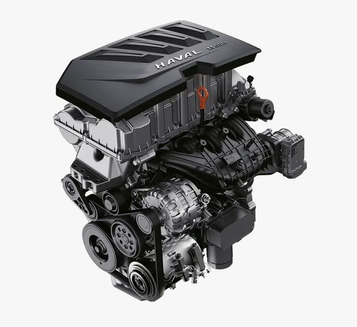

GW4N20
Надо сказать, что это тоже не новый для российского рынка мотор, до второго поколения F7 его уже успели опробовать на Dargo. Конструктивно это полная противоположность предшественника. Блок тут уже алюминиевый (двигатель легче на 18 килограммов), с чугунными вставками, степень сжатия 12:1 и масло 0W20. Двигатель работает по более экономичному циклу Миллера, который задерживает закрытие клапана, что приводит к снижению фактической степени сжатия, но мотор все равно сильно нагружен, а какого-то особого запаса прочности у него нет. Фазовращатели, непосредственный впрыск, гидрокомпенсаторы — это всё тоже осталось.
Под капотом Haval F7 II двигатель 2.0 GW4N20
Под капотом Haval F7 второго поколения двигатель 2.0 GW4N20 мощностью 192 л.с.
Стал ли автомобиль быстрее? Не особенно. Формально мощность подросла на 2 л.с., со 190 до 192 «лошадок», а крутящий момент «добил» до 380 Нм, но, в целом, динамика осталась на прежнем уровне. Что реально удалось достичь — это снижение расхода топлива, особенно в городском цикле. Тут экономия доходит до 2 литров, это заметная разница по сравнению с первым поколением. Правда, говорить об уверенных пробегах за 300 тысяч уже не приходится. Пока нет точной статистики, но очевидно, что ресурс стал меньше.

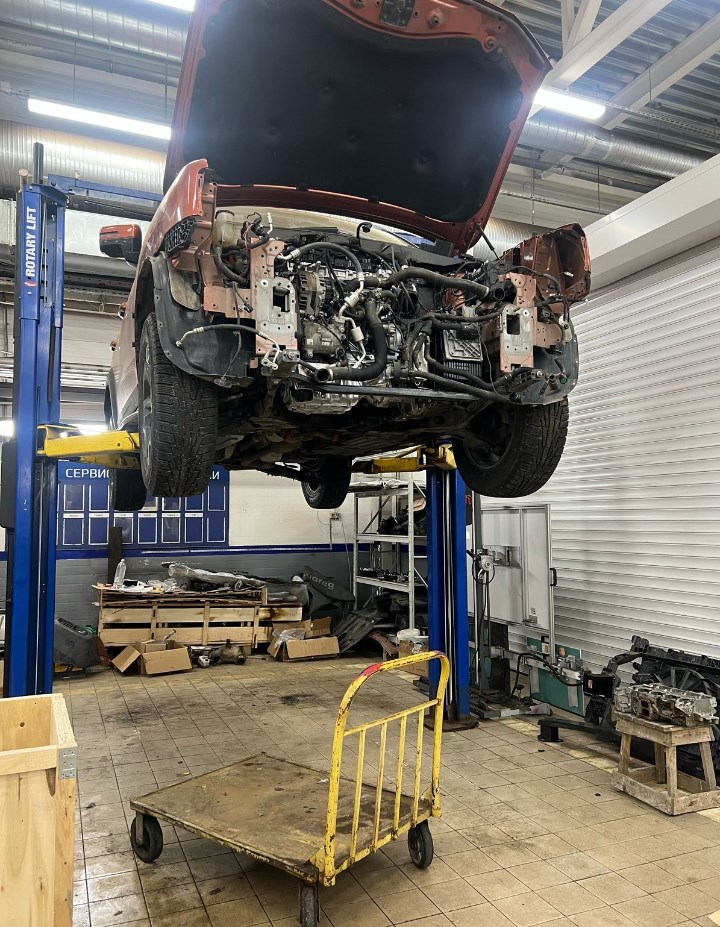

Кроме того, репутацию мотора подмочила проблема с третьим цилиндром. В определенных режимах работы топливо там начинает воспламеняться раньше положенного срока, что приводит к сильной детонации и разрушению. Раскалывает свечи, ломаются поршни и страдают стенки цилиндров. Проблем не нова, первые подобные случаи фиксировались на Dargo еще в 2023 году. Завод тогда отреагировал, в новых моторах поменял поршни на более термостойкие, а на уже выпущенных обновил прошивку. С новым программным обеспечением мотор становится менее приемистым в среднем диапазоне оборотов, но не так сильно нагружает цилиндры. Это снизило количество случаев разрушения третьего цилиндра, но они продолжают возникать. Справедливости ради нужно сказать, что именно F7 второго поколения с разрушенным цилиндром нам не удалось найти, но про Dargo и H7 (а этот мотор ставят и на него) такие отзывы есть даже с машинами 2025 года выпуска.
Haval Dargo заменили двигатель по гарантии
На кроссовере Haval Dargo заменили двигатель по гарантии из-за проблем в третьем цилиндре
Доподлинно причина проблемы не ясна, но, скорее всего, дело в комбинации факторов. За третьим цилиндром расположена раскаленная турбина, цикл Миллера весьма теплонагружен, а алюминиевый блок не отличается жесткостью. В гражданских режимах его более-менее хватает, но стоит залить плохое топливо, проехать с большой нагрузкой или, не дай бог, прошить автомобиль, как запаса прочности уже не хватает. К чести Haval, на новых машинах моторы с трещинами в цилиндрах без вопросов меняют по гарантии, но долгой и счастливой езде такой «нюанс» не способствует.
