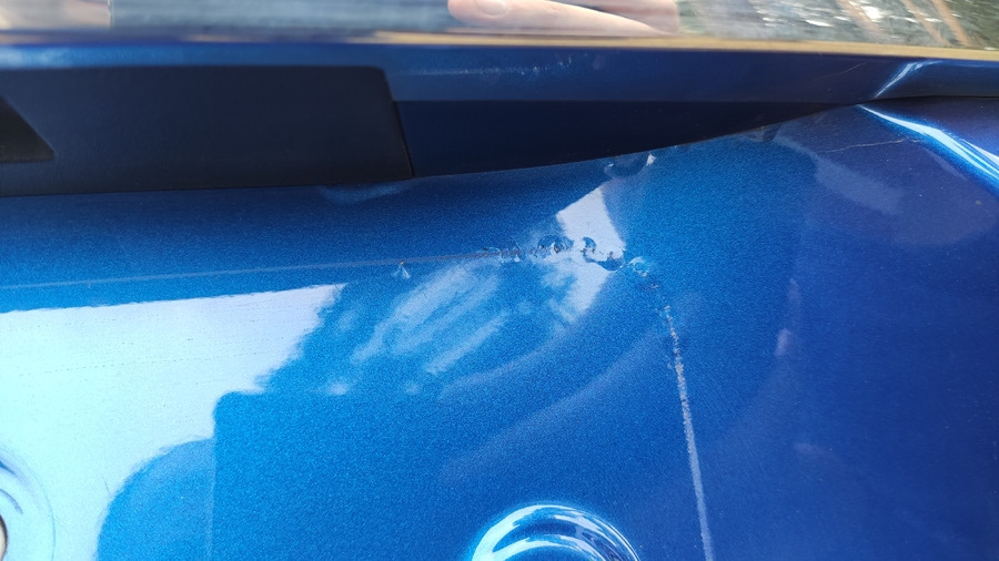

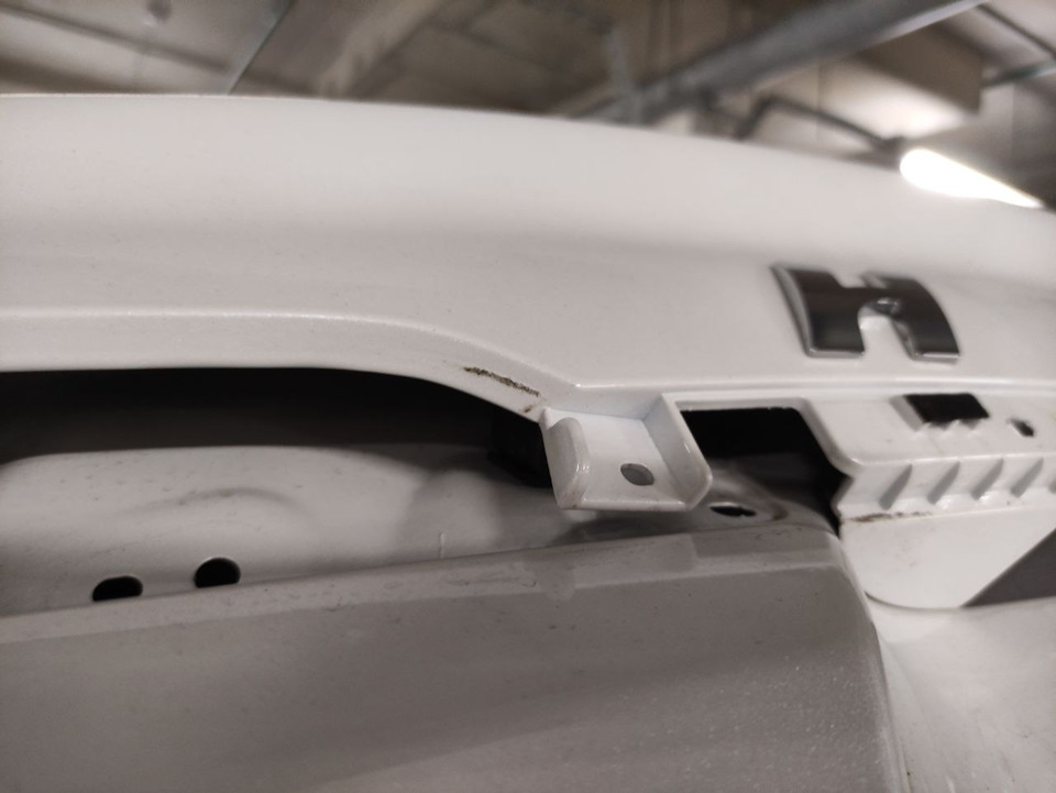

Впрочем, пара проблемных мест по кузову есть. Самое главное это крышка багажника. Пластиковая накладка имеет свойство натирать металл из-за чего краска может просто отслоиться. Производитель охотно перекрашивал крышку багажника по гарантии. Но если владелец вовремя не обратился, то на его машине почти наверняка краска отошла. Надо признать, что довольно редко это приводит к ржавчине, но внешний вид машины, конечно, страдает, поэтому явление в любом случае не очень приятное.
Вздутие краски на крышке багажника Хавал Ф7
Вздутие краски на крышке багажника. Фото — Drive2.ru

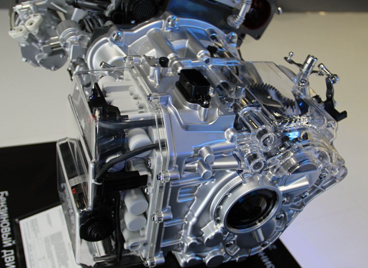

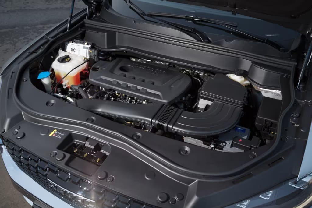

У Haval F7 первого поколения два варианта силовой установки. Это двигатели 1,5 и 2 литра на 150 и 190 лошадиных сил. У обоих моторов турбина и довольно сложная конструкция — с непосредственным впрыском, изменением режима работы клапанов, регулировкой фаз и так далее. Отличия в том, что полуторалитровый мотор алюминиевый, а у «двушки» блок чугунный, да и в том, что 1,5 литра — это сугубо китайская разработка, а двигатель 2 литра подозрительно похож на силовой агрегат от Volkswagen (настолько похож, что даже фильтры взаимозаменяемы).
Под капотом Haval F7 2.0T (GW4C20; GW4C20B)
Что можно сказать по надежности? У частников с большими пробегами капитальных ремонтов не было (даже у машины, которая пробежала почти 400 тысяч километров), а в таксопарках были — у трех машин из парка в 500 штук. При этом владелец таксопарка отдельно отметил, что тут вина, скорее, обслуживающего персонала, потому что именно на этих машинах использовалось некачественное масло. Результат удивительно приятный. При этом нельзя сказать, что двигатели любят кушать масло, это наблюдается лишь на части машин и только с большими пробегами.

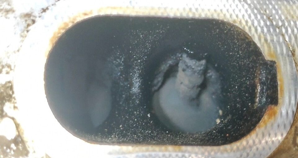

Впрочем, отсутствие капиталки не означает, что с моторами ничего не делалось. Самая частая операция — очистка нагара. Это боль всех моторов с непосредственным впрыском, клапана у них не омываются топливом и со временем обрастают «шубой». На F7 такое происходит примерно к 200 тысяч километров пробега. Нужно снимать головку блока и механически чистить клапана. Haval тут ничем не отличается от конкурентов.

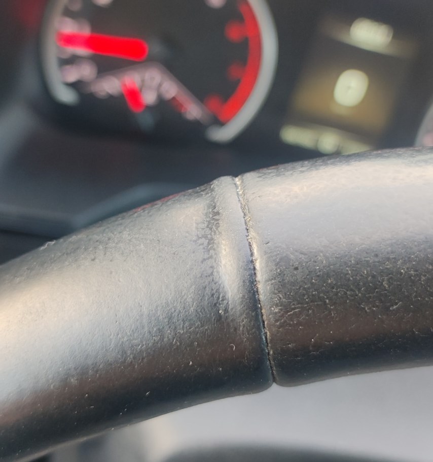

Износостойкость салона F7 можно оценить как среднюю. Машину с пробегом в 200 тысяч с новой не спутает даже новичок — и руль будет вытертый, и кожа на водительском кресле скорее всего с трещинами, и набивка кресла частично разрушится, и надписи на кнопках затрутся. У тех, кто в дождь не закрывает панорамную крышу, почти наверняка потолок будет в разводах. Все это так, но салон при этом не сильно скрипит и, в общем, не вызывает отторжения, ездить все равно можно с комфортом даже на пожилой машине, особенно если не забывать про мойку и уборку.

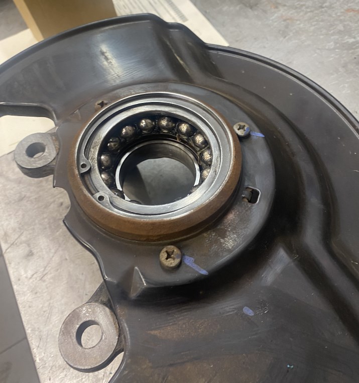

Первыми из ходовой части под замену у F7 обычно идут ступичные подшипники. У таксистов это происходит на пробеге примерно 90 тысяч километров, частники накатывают тысяч 150-170. К таким же пробегам уже нужно обновлять и сайлентблоки. Рулевые наконечники и тяги у заботливых водителей просят замены при приближении к отметке в 200 тысяч (в такси, конечно, раньше). Рычаги и амортизаторы обычно сдаются на пробегах 200+, хотя тут многое зависит от дорог и манеры езды. У иных гонщиков амортизаторы ломались за 100 и даже 70 тысяч километров. В любом случае, по ходовой части показатели весьма неплохие.

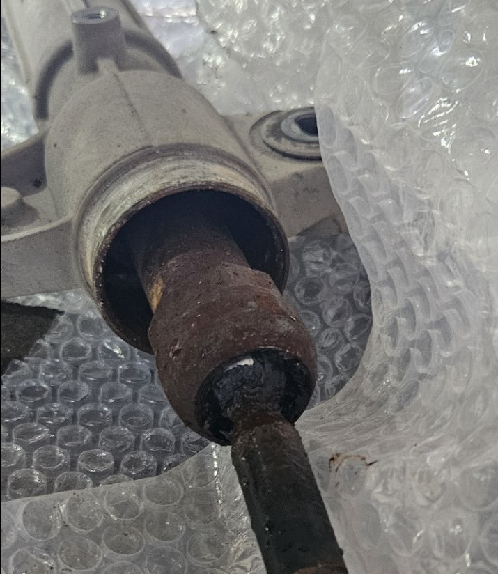

А вот с чем не очень хорошо у F7, так это с рулевой рейкой. Стучать она может начать уже на пробеге в 100 тысяч километров. К счастью, обычно вопрос можно решить ремонтом (меняются сальники и втулки). Замена рейки тоже возможна, ведь по деньгам она, на удивление, оказывается не очень разорительной, но ресурс оригинальной запчасти прямо скажем не велик.
Рулевая рейка Haval F7 пришла в негодность на пробеге 30 000 км. Фото - Drive2.ru
Рулевая рейка Haval F7 пришла в негодность на пробеге 30 000 км. Фото — Drive2.ru

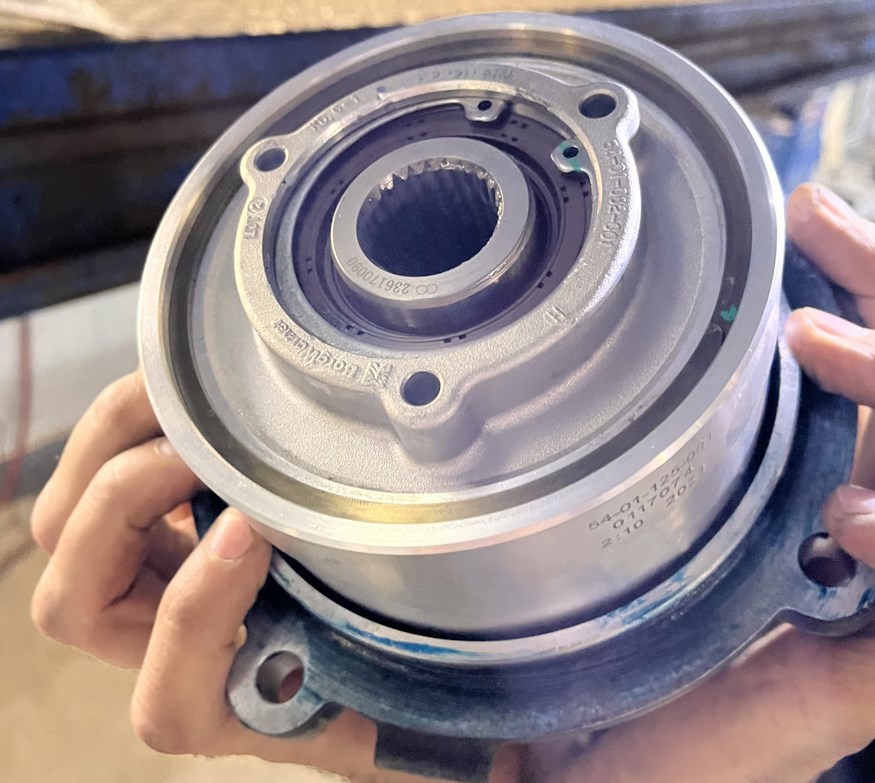

К надежности полного привода тоже вопросов нет. Не у всех F7 привод на 4 колеса, но если он есть, то ремонта требует редко. Муфта используется именитая, компании BorgWarner, задний мост хорошо ходит, да и к редуктору вопросов немного. Главное, конечно, вовремя менять масло и не думать, что 4WD делает из F7 внедорожник. Проходимость, кстати, у автомобиля весьма средняя, но, опять-таки, вопросов к живучести агрегатов немного.

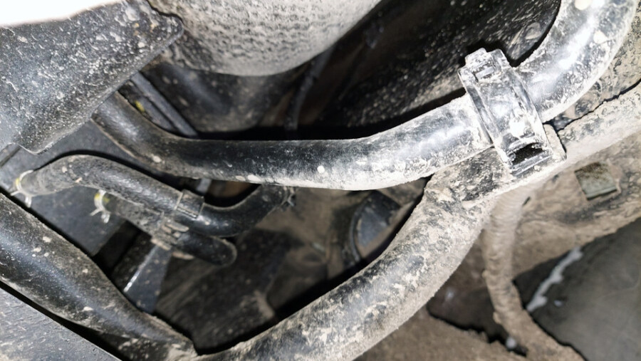

Нельзя не упомянуть про одну конструктивную особенность, которая на заре выпуска F7 сыграла негативную службу для имиджа модели. Неудачно проложенные топливные трубки приводили к возгоранию. После того как сгорело несколько автомобилей производитель провел отзывную компанию и изменил конструкцию трубок, но осадочек все равно остался.

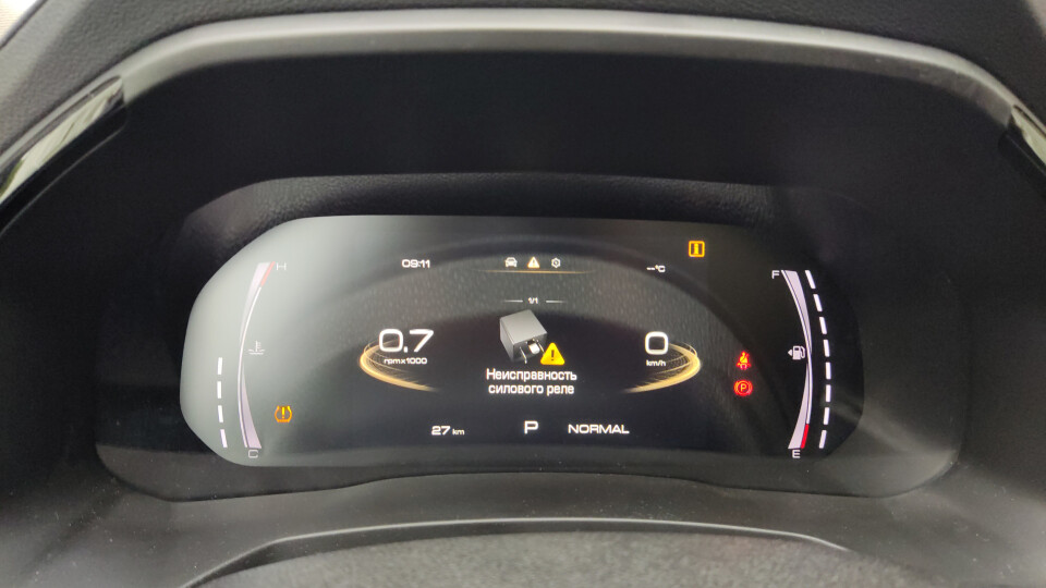

У F7 весьма богатая комплектация, особенно в дорогих версиях, поэтому разного рода электрических систем в машине много. В целом, надежность всего этого хозяйства нужно признать высокой. Отзывы о проблемах мы встречали, но они не носят системного характера. У кого-то мультимедиа глючит, у кого-то стеклоподъемник, у кого-то кнопка, у кого-то датчик ABS отвалился, у кого-то топливомер показывает неправильно. Но это разовые отдельные случаи, а не массовая ситуация. В общем, проблемки могут быть, но по мелочи. Системная неприятность была одна — жгут проводов под водительским сидением проложили неудачно, из-за чего при попадании влаги могло произойти короткое замыкание, что полностью обездвиживало автомобиль. Позже эту проблему решили.
