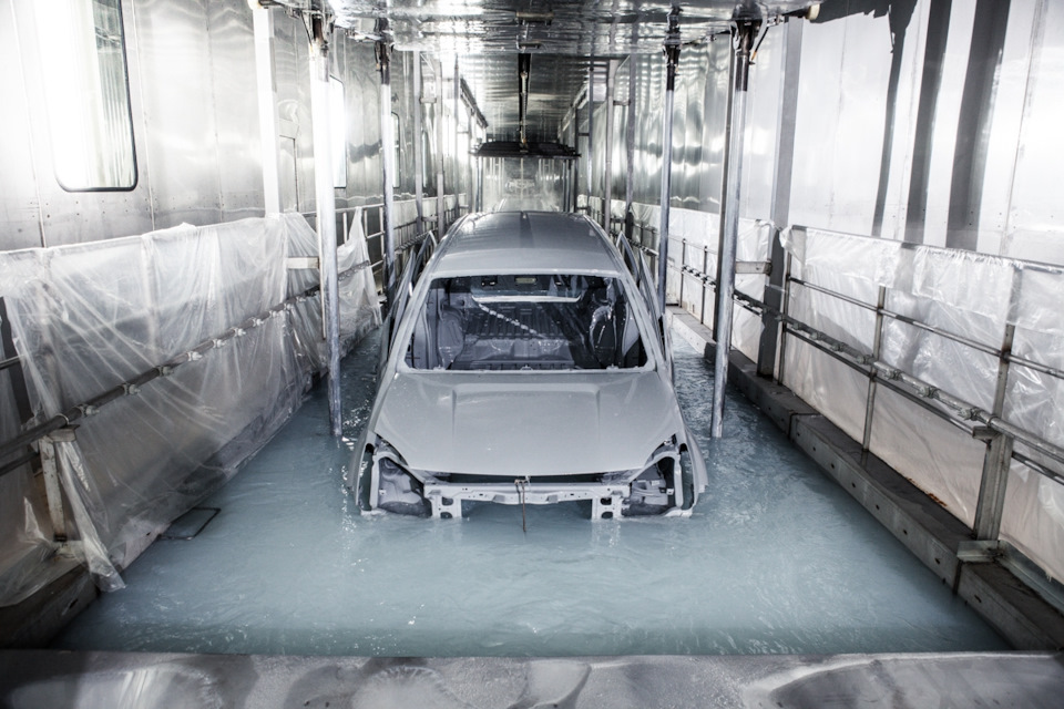

Принцип работы катафореза в притягивании разнозаряженных элементов, поэтому при его нанесении на делать подается «минус», а на емкость с грунтом – «плюс», частицы как бы сами прилипают к кузову, причем очень равномерно и в труднодоступных местах. Именно этим катафорез лучше других технологий покрытия грунтом – покрытие равномерное, без пропусков.
На самом деле технологии чуть сложнее, кузова сначала очищаются от оксидной пленки, затем обезжириваются, травятся, фосфатируются и лишь потом идут на катафорез. На конвейере грунт наносят погрузив кузов целиком в специальную ванную, но, в целом, технология работает и без полного погружения – главное, чтобы соблюдалась «электрическая» часть: отрицательно заряженный кузов и положительно заряженные частицы.

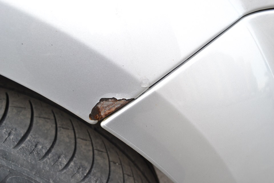

Работники кузовных автосервисов рассказывают, что можно выделить два подхода производителей. Условный американский – когда самая хорошая обработка достается скрытым силовым элементам. У таких машин быстрее гниют наружные части, но автомобиль с гнилыми порогами или крыльями может долго ездить. Второй подход можно назвать европейским – там лицевые панели хорошо обработаны, а коррозия начинается из скрытых полостей. То есть машина дольше сохраняет товарный вид, но прочность теряет быстрее. Не всегда эта разница работает по географическому принципу, но кузовные приоритеты прослеживаются у многих производителей.
