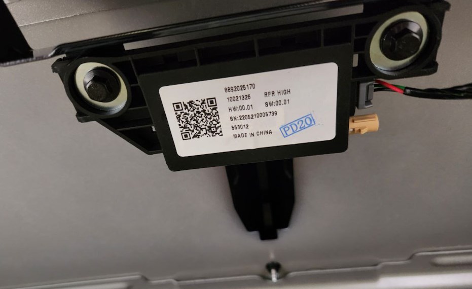

Пожалуй, чемпионом по «глюкам» стоит признать систему бесключевого доступа. Иногда она просто перестает работать. С такой проблемой сталкивалось много владельцев, попытки как-то логически объяснить ситуацию не принесли успеха. Бесключевой доступ то работает, то нет, системы в этом никто не увидел. Кто-то грешит на влажность, кто-то на глушилки сигнала, но до конца разобраться что же именно влияет на систему пока никто не смог. А раз нет закономерности и «глюк» плавающий, то дилер его не чинит.
Блок антенны Geely Monjaro
Иногда проблема с бесключевым доступом может скрываться в блоке антенн, который находится в задней части салона под обшивкой потолка. В одном случае владелец заменил антенну и бесключевой доступ заработал. Фото — Drive2.ru

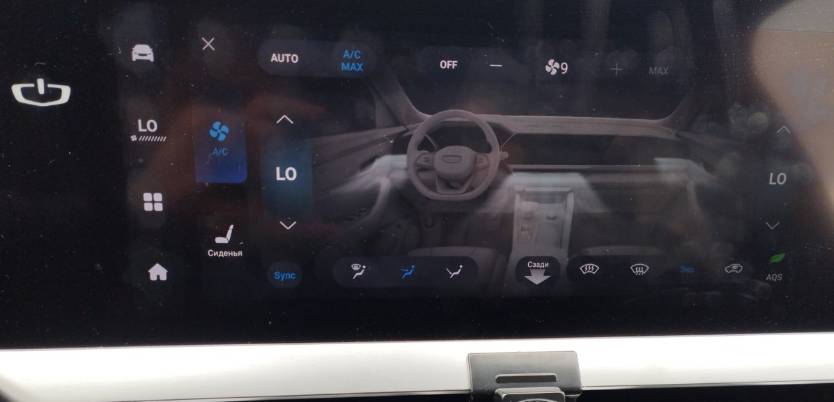

Климат-контроль прошивать не нужно, но и доверять ему не получается. Принцип включил и забыл в Geely Monjaro не очень работает. Поддержание температуры и особенно распределение потоков не устраивает большинство владельцев, да и как оно может устроить если машина любит в любой непонятной ситуации дуть в ноги. Понятное дело, что можно переключить в ручной режим и настроить все самому. Но это и в Lada Granta так можно, тут все-таки совсем другой класс и цена.

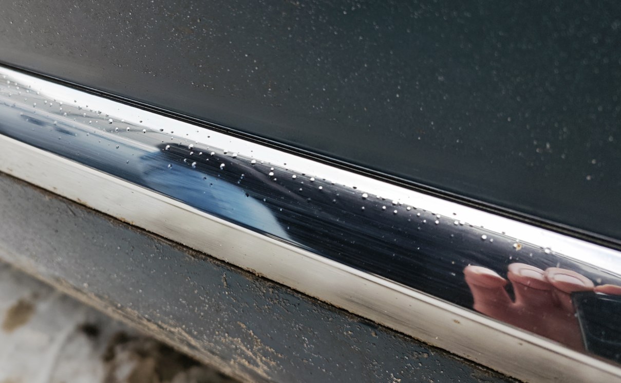

3. Тонкое ЛКП, хром и лобовое стекло
Купил машину – сразу в бронепленку. Это лозунг владельцев Geely Monjaro, иначе внешний вид может быстро потерять свой лоск. ЛКП, как водится, тонкое, быстро царапается и коллекционирует сколы. Хром на переднем бампере тоже не очень качественный. И от механического воздействия страдает, и просто может облезть под воздействием реагентов. Удивительным образом у автомобиля хрупкое лобовое стекло, которое тоже притягивает к себе сколы. Есть даже версия, что на заводе их специально перекаливают, чтобы они меньше рассыпались на осколки при ДТП. Так что опытные владельцы машины рекомендуют новичкам не скупиться на пленку – машина целее будет.

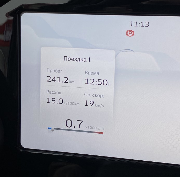

4. Высокий расход топлива
Вряд ли кто-то ждет от среднеразмерного кроссовера мощностью 238 л.с. с АКПП и полным приводом расхода топлива сопоставимого с Matiz. Но реальные цифры оказываются выше даже адекватных ожиданий. Опять-таки многие владельцы пересаживаются на Geely Monjaro с европейцев как минимум не меньшей мощности и веса, но у которых аппетит был заметно скромнее. 15 литров 95-го в городе это средний для Geely Monjaro показатель, зимой с прогревами бывает и выше. Расход по трассе, конечно, меньше, но тут конкретные цифры зависят от темперамента владельца и соблюдения им скоростного режима. Но они на литр-другой выше чем у продукции концерна VAG в схожих условиях.

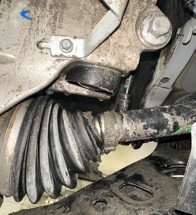

5. Пыльники ШРУСа
Про механическую надежность автомобилей, которые продаются на российском рынке два года, говорить пока рано. Большинство владельцев проехало от силы 20-30 тысяч километров, которые совсем не показательны. Отдельные поломки у отдельных машин случались, но это единичные истории, на которых статистику не построишь. Пожалуй, только одну проблему можно отменить как встречающуюся более-менее регулярно. Это порванный пыльник ШРУСа. Не очень понятно, что с ним не так, то ли пыльник некачественный, то ли расположен он неудачно, но иногда рвется. Сам по себе пыльник недорогой, но проблема в том, что если сразу не заметить, то в ШРУС попадет много грязи и он захрустит. Отдельно ШРУС не меняется, а вот замена привода в сборе недешевое удовольствие. Учитывая то, что среднестатистический водитель Geely Monjaro не так уж и часто осматривает машину на подъемнике, случаи, когда порванный ШРУС вылился в замену привода, есть. К счастью для владельцев официальных машин, дилеры обычно признают это гарантийным случаем и за замену платить не приходится. У параллельных авто оплачивать замену приходится хозяину машины.
