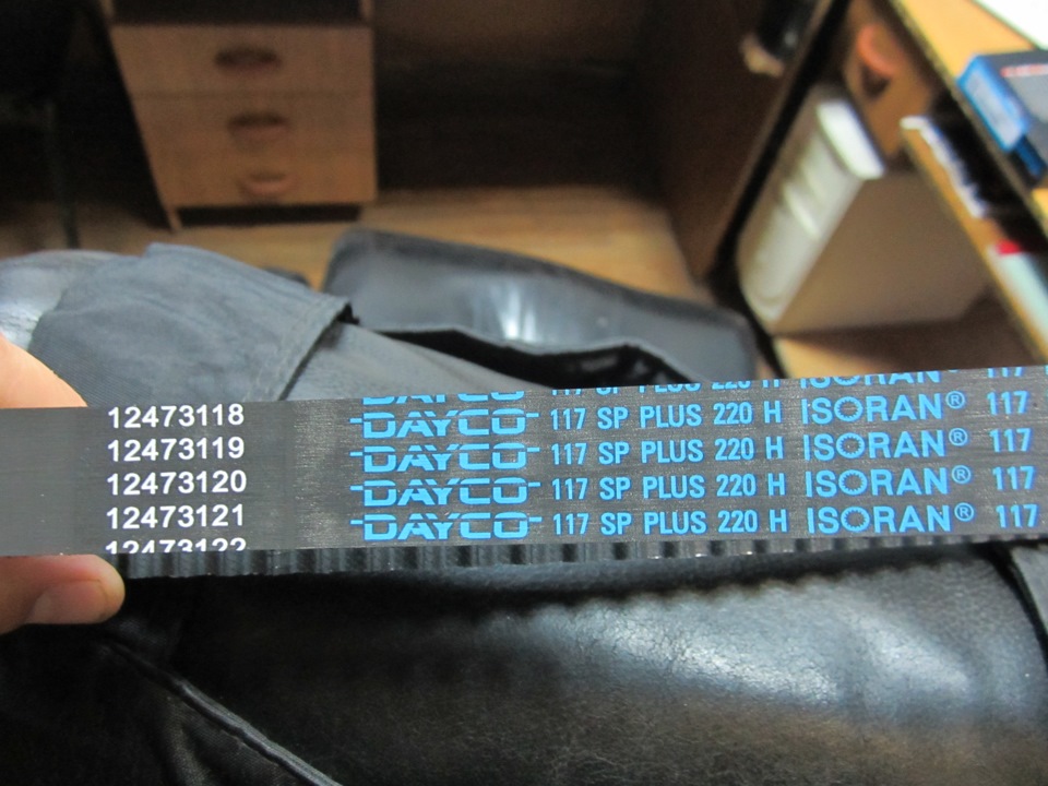

1) ремень ГРМ "Dayco" 94671 — стоит в районе 350 руб

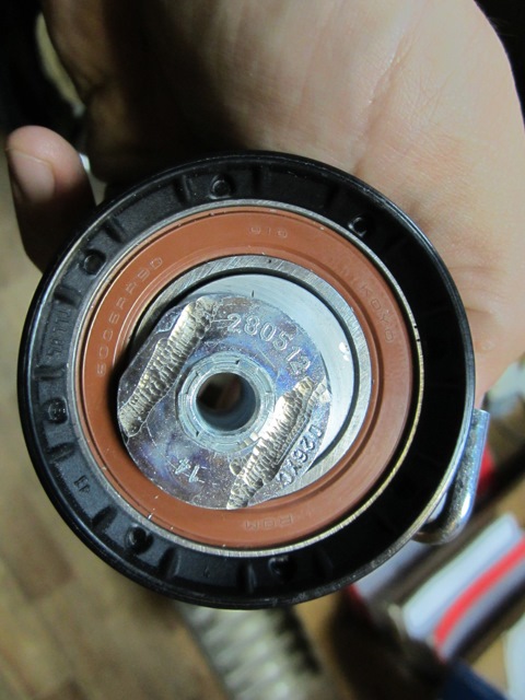

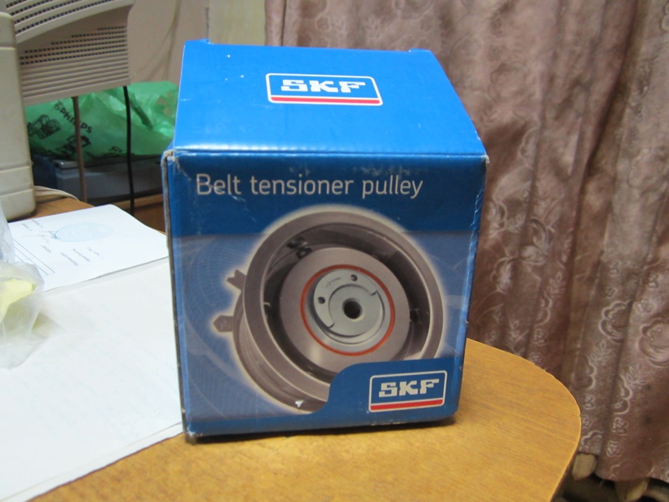

2) ролик натяжителя ремня ГРМ SKF VKM 14224 — около 1300 р

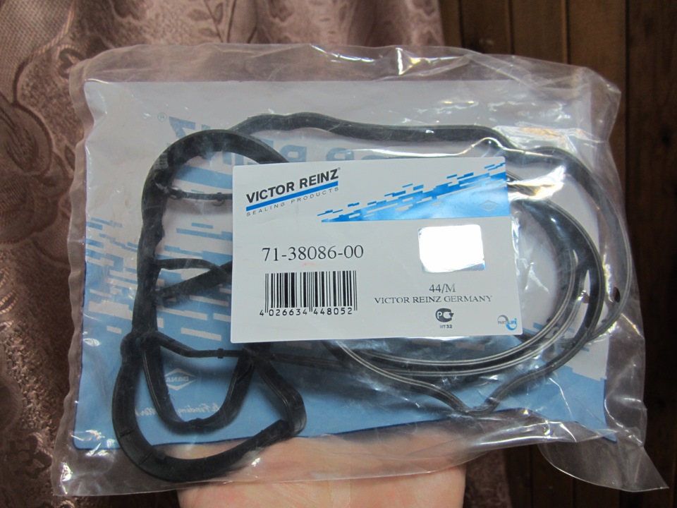

3) прокладка клапаной крышки Reinz 71 38086 00 — 500-600 руб

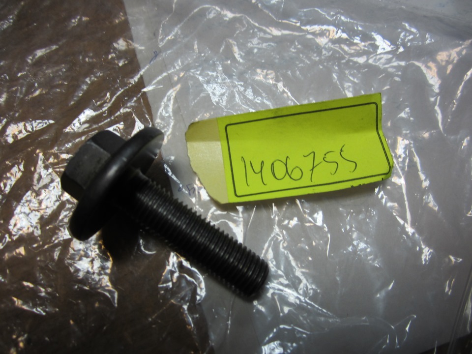

4) болт шкива коленвала Ford 1406755 — цена около 200 руб
прокладка клапанной крышки ReinZ
Болт коленвала новый
Подшипник японский фирмы Koyo
Ролик натяжителя ремня ГРМ SKF
ремень Dayco
