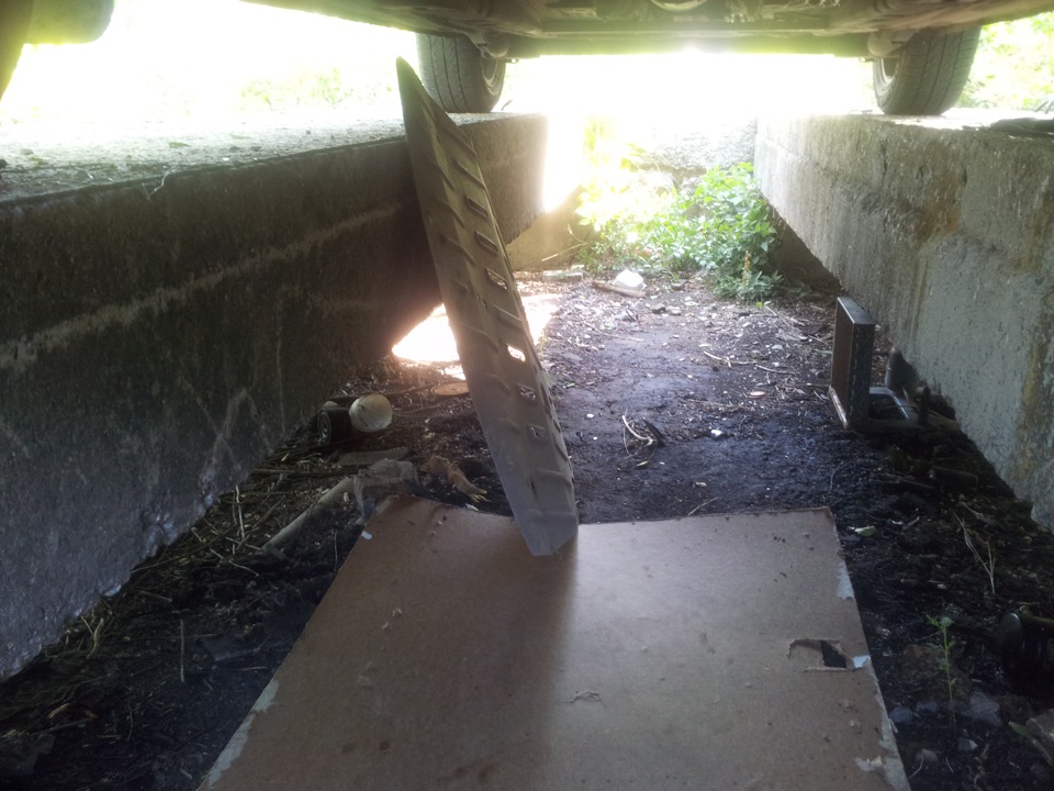

1) Заезжаем на смотровую яму или на подъемник
2) снимаем металлическую защиту, затем пластиковую защиту с коробки передач

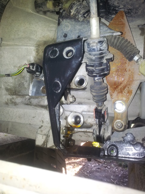

3) Находим сливную и заливную пробки МКПП

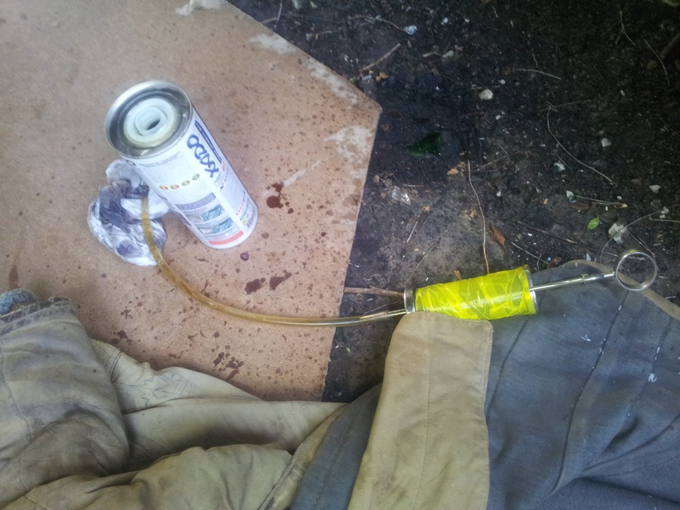

5) когда масло слилось, закручиваем сливную пробку и заливаем новое масло через заливное отверстие с помощью шприца Жане.

сняли защиту Форд Фьюжн
стекло старое масло
заливное желтым, сливное белым
Заливаем масло в МКПП
