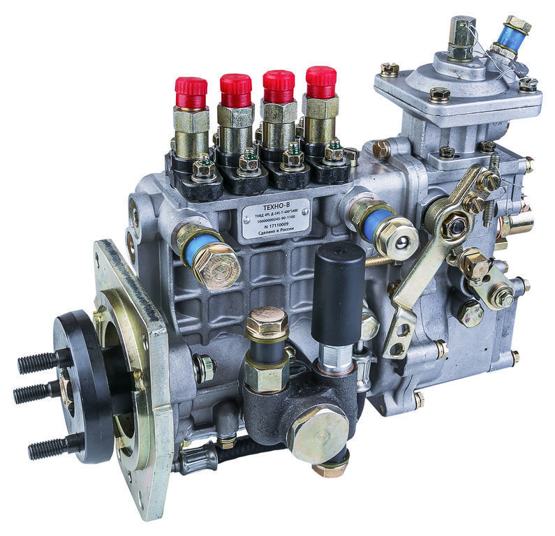

Во-первых, у мотора есть проблемы с ТНВД. Это сложный механизм, в котором есть чему ломаться. Может быть изношен регулятор оборотов или плунжерные пары, а еще насос может быть неправильно настроен и заливает мотор. Диагностика ТНВД это обширная тема для отдельной статьи.
На фото ТНВД

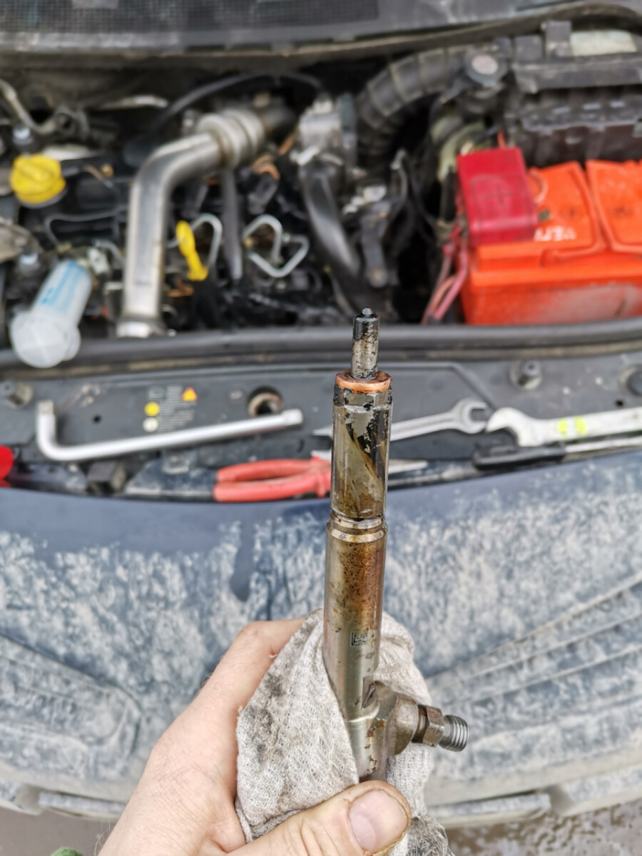

Во-вторых, могут быть неисправны топливные форсунки. Обычно там две поломки. К черному дыму приводит неплотное закрытие. Из-за него в цилиндры проникает дополнительная солярка, которая уже не успевает сгорать из-за нехватки воздуха для качественной смеси. И вот он дым.
Топливная форсунка турбодизеля 1.5 K9K

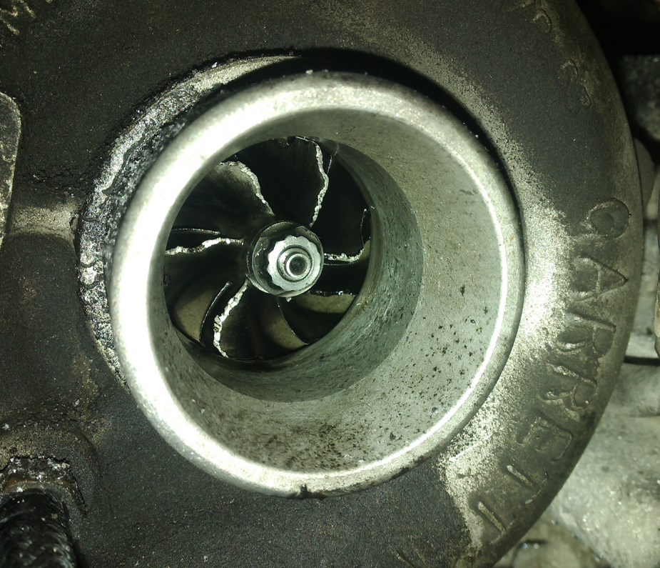

В-четвертых, черный дым может указывать на неполадки в системе подачи воздуха. Проблемы могут быть разные, как банальные, типа забитого воздушного фильтра или наличия подсоса, так и глобальные, вроде изношенной и умирающей турбины. Результат всегда одинаков – в мотор поступает неадекватное количество воздуха, что негативно влияет на топливную смесь.
Повреждена крыльчатка турбодизеля

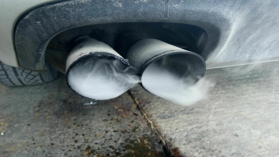

По белому дыму дизельный мотор ничем не отличается от бензинового. Чаще всего так выходит конденсат, который скапливается в выхлопной системе. Чем ниже температура окружающей среды тем его больше, поэтому зимой даже сильные клубы белого дыма не должны вызывать подозрений.
