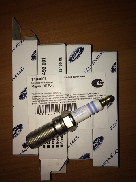

Лучше использовать оригинальные свечи Fomoco (Ford Motor Co.) AYFS22CB. FORD артикул 1493001. также подойдут и неоригиналы — Brisk Rr15yс1, Denco Pt16vr13 и другие.

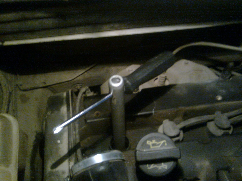

1) Отворачиваем головки болтов

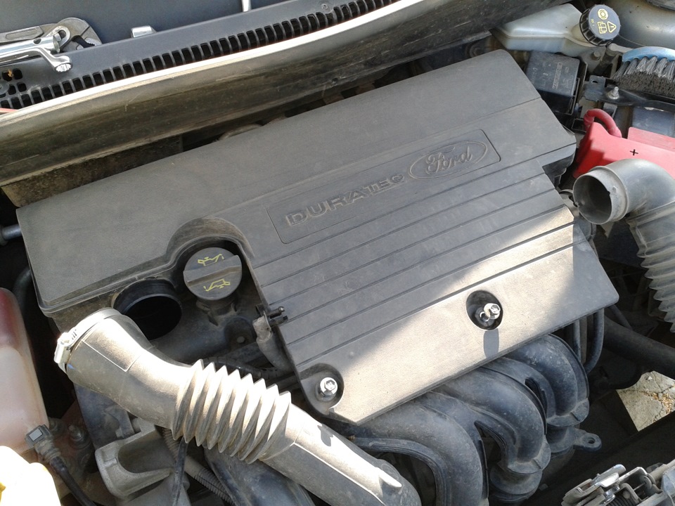

2) Снимаем патрубок выпуска и впуска воздуха после чего снимаем сам контейнер
3) Далее выкручиваем старые свечи и вставляем и закручиваем новые.
