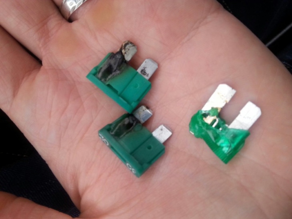

Иногда возникает такая ситуация, что предохранитель, попросту имеет ненадежное соединение в «колодке» (посадочном месте), виду чего может наблюдаться плавление деталей или просто выход из строя.
Оплавился предохранитель
Чтобы обезопасить себя, лучше приобретать качественные комплектующие от известных брендов.
• Банальный износ. Ошибочно считается, что предохранитель может выйти из строя моментально после кратковременного незначительного повышения напряжения в сети. Это не так, если перепады лишь слегка превышают норму, предохранительно постепенно начнет плавиться, но никак не моментально. Так называемая плавкая часть в таком случае постепенно перегорает, пока сечение окончательно не уменьшится. Поэтому покупая новый набор предохранителей первое время лучше последить за ними и проверить работоспособность.

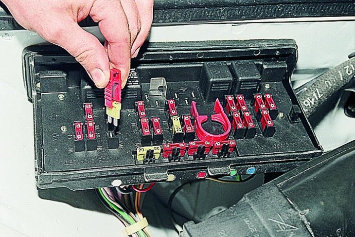

• Обзаведитесь отверткой с закрытой ручкой, лучше специальной изолированной. Металлическим краем аккуратно прикасайтесь к клеммам посадочного места для предохранителя. Если проскакивает даже небольшая искра при касаниях, значит неисправность все еще в сети. Чтобы «вычислить», что именно «болеет», необходимо постепенно удалять потребители, проверяя таким же образом, касаясь клемм. В случае если после удаления потребителя, искра при касании пропала, значит, виновник найден. Выявили проблемный элемент, несем к мастеру и определяем, возможно ли починить, если нет, покупаем новый.
снимаем предохранитель
Замена предохранителя
