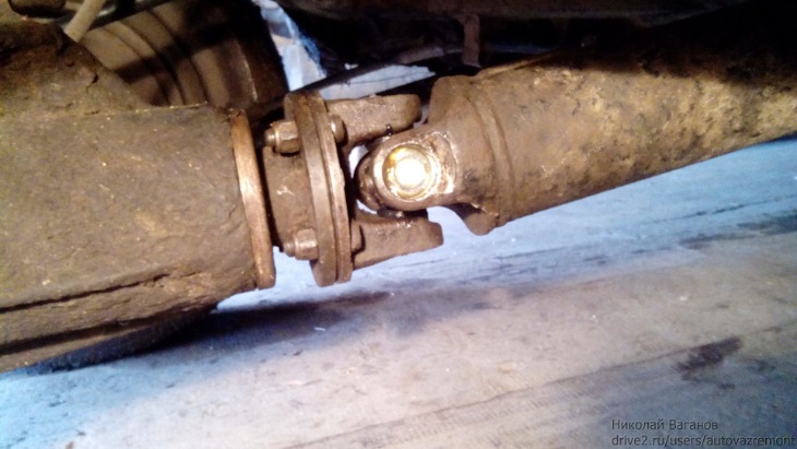

Скрип кардана при трогании ВАЗ 2107. В чем причина?
Привет всем, ощущаю при трогании с места карданный вал начинает скрипеть, затем скрип проходит. Крестовину меняли, масло в редукторе тоже меняли. Это нормальная работа или что-то не так? заранее спасибо
Ответы (4)
Возможно дело в подвесной подшипнике карданного вала — он же опора вала. Нужно смотреть, проверять, снимать кардан.
Ну и в целом может даже дело не в караде, а каком-то элементе подвески, например тяги.
Также крепления глушителя подтянуть.
Нужно на подъемнике смотреть что там может дергаться, вибрировать.
там две крестовины, вы одну меняли, может вторая и тупит, надо смотреть кардан
неправильная сборка, это скрип зажатой крестовины. Когда она "садится" нормально, то соединение проворачивается легко и без постороннего шума
