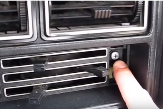

Реле поворотника находится под заглушкой передней панели под воздуховодами печки. Реле 12V
