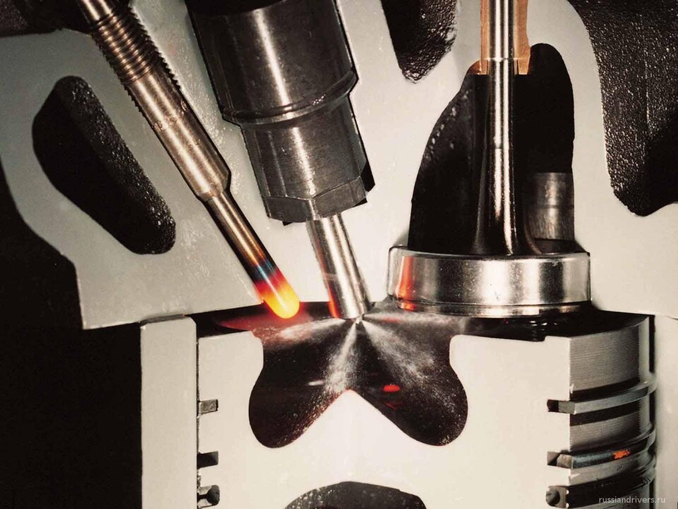

Необходимость свечей накаливания обусловлена самим принципом работы дизельного мотора. Там сжатию подвергается не топливно-воздушная смесь, а только воздух. Из-за высокой степени сжатия он разогревается до высоких температур, поэтому когда в этот раскаленный воздух впрыскивается топливо, оно тут же загорается. И все бы хорошо, да вот только для устойчивой и правильной работы воздух изначально должен быть не очень холодным. Когда на улице жарко или мотор разогрет проблемы нет, воздух подогревается из атмосферы или от стенок цилиндров, но вот холодный пуск при отрицательных температурах уже невозможен без дополнительного подогрева. Именно таким подогревом и занимаются свечи накаливания. Еще раз – они не дают искру для поджига, они просто греют использующийся в моторе воздух до необходимой температуры.
Принцип работы свечей накаливания
Если на ранних дизелях свечи накала обычно отключались после пуска, то в современных реалиях их роль стала еще выше и они могут активно использоваться на работающем моторе. Тут сказывается борьба автопроизводителей за минимизацию вредных выбросов. Свечи накаливания в этом вопросе оказываются отличным союзником. Например, их работа во время прогрева двигателя позволяет снизить образование нагара и уменьшить дымность выхлопа. Также повышение температуры воздуха помогает прочистить клапан EGR и сажевый фильтр. Это временные режимы работы, но они положительно сказываются на экологичности и долговечности всего мотора. Да и вообще, чем больше свечи нагревают воздух, тем меньше степень сжатия можно использовать. А это тоже позволяет укладываться в экологические нормы.

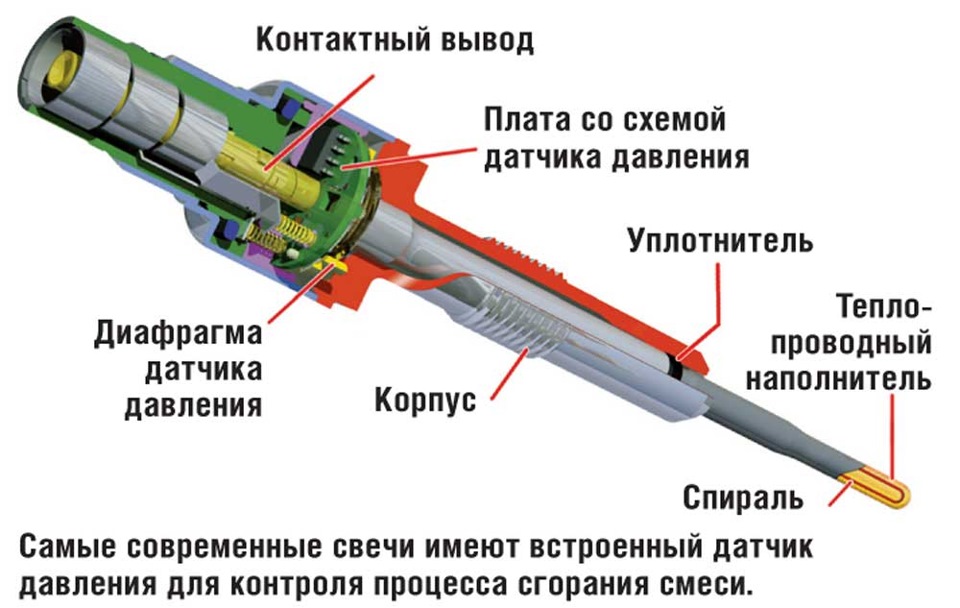

Конструкция свечей накаливания достаточно простая: они чем-то похожи на хорошо знакомый с детства кипятильник – только нагревательный элемент поменьше. Под воздействием электричества спираль в свече нагревается, тепло передается на корпус (стальной или керамический, зависит от класса и стоимости свечи), а он уже греет окружающий воздух. Чтобы оптимизировать процесс конструкторы мотора подбирают оптимальное расположение и размер свечей накаливания.
Устройство свечи накаливания
Раньше в свечах накаливания была только одна спираль, а в современных моделях их может быть две, а то и три. Зачем? Чтобы быстрее греть воздух. В начале XX века водителям дизелей приходилось ждать по 3-4 минуты, прежде чем свечи выполняли свою функцию, современные модели делают это за 5-10 секунд.
Нынешние тенденции активного использования свечей накаливания делают их конструкцию более сложной, позволяющей регулировать мощность во время работы. Есть варианты с плавной регулировкой или с фиксированными градациями, типа «полная мощность» и «догрев». На современных машинах этим управляет электронный блок управления по изначально заданным алгоритмам. А сила работы свечей регулируется подаваемым напряжением, за которое отвечают регуляторы.
