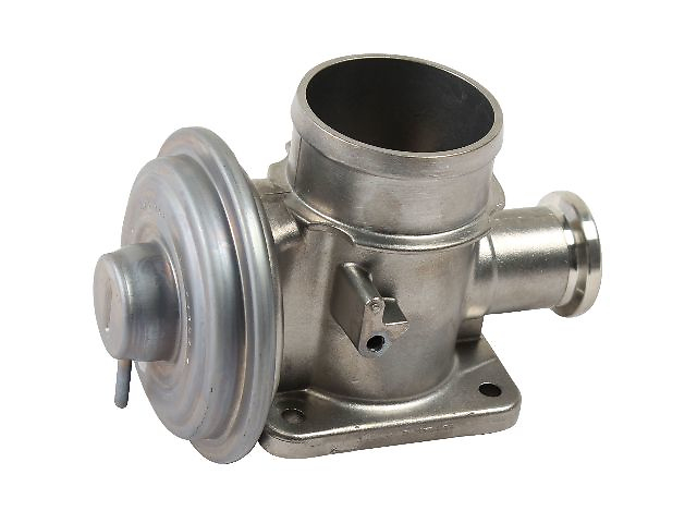

Работа всей системы базируется на работе клапана EGR. Он управляет рециркуляцией, открывая в нужный момент путь отработанным газам. При этом на клапан регулярно оказывается нагрузка со стороны горячих газов, и рано или поздно он не выдерживает. Сначала клапан обрастает нагаром, а потом и вовсе выходит из строя, переставая выполнять свою основную функцию.

Топливо в нашей стране не отличается высоким качеством, а это ведет к засору клапана и образованию на нем нагара. Но даже если Вы уверены, что Ваш автомобиль ездит на лучшем топливе, то неисправность какого-то одного элемента системы ЕГР, например, датчика даст тот же эффект: на клапане образуется нагар, сигнал от блока управления он не воспринимает, нарушается герметичность, что приводит к полной дисфункции системы.
Этот клапан, что на фото требует очистки, замены или полного удаления.
Все детали в автомобиле время от времени требуют замены, и клапан EGR в этом плане не исключение. При условии, что автомобиль ездит на очень хорошем топливе, уже через 100.000 км пробега элементы системы ЕГР потребуется заменить. В России топливо далеко не всегда обладает нужным качеством, поэтому не удивительно, что клапан ЕГР ломается раньше, обычно уже при 50.000 км пробега.
