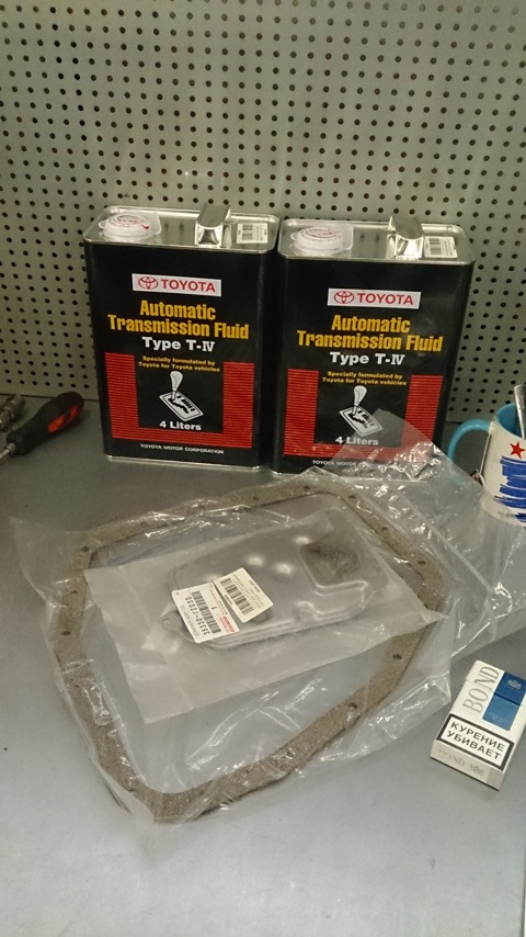

В 4-ступенчатую автоматическую коробку передач модели Nadia рекомендуют заливать оригинальное трансмиссионное масло TOYOTA ATF Type T-IV.
Кроме того, следует поменять фильтр АКПП и прокладку поддона.
Номера деталей:
фильтр — M2TF083
Прокладка — M2TF083 D10
Для частичной замены достаточно 4-литровой канистры, но если вы будете делать полную замену, например с помощью аппарата высокого давления, то потребуется 8 литров и больше.
Рекомендуемый интервал замены — каждые 60 000 км пробега.
акпп без фильтра надя
масло акпп, фильтр и прокладка
