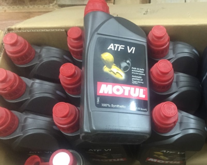

Сергей Сергеев 7 лет назад 2 648 Chrysler Town & Country (RT) 2007–2016 Трансмиссия и масла Какое и сколько масла лить в АКПП Chrysler Town and Country? Добрый вечер. Замена масла в акпп на крайслер таун кантри 3.6 2015г. Ни где не могу найти какой объем масла нужен при полной замене.

Можно залить например Motul ATF VI, либо другое масло с допусками MERCON. 10 литров для полной замены хватит. Вот как раз на фото использовал это масло и ровно в таком количестве.
