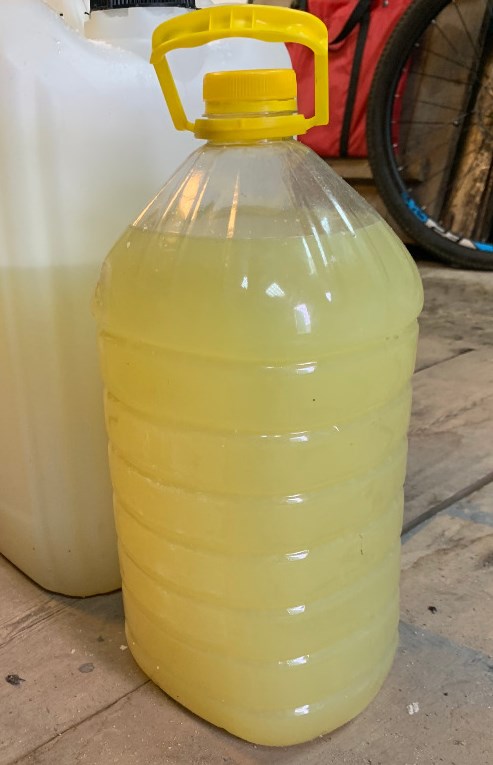

Дизельное топливо замерзло
Дизельное топливо «запарафинилось»

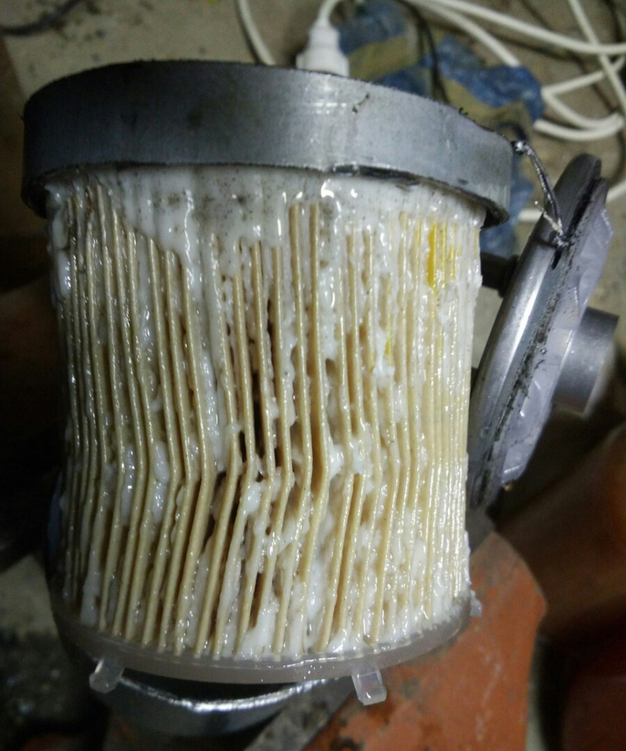

На любой АЗС можно посмотреть сертификат на топливо и узнать необходимую информацию о температурах, при которых будет возможным эксплуатировать дизельный авто. Дизель замерзает постепенно: сначала кристаллизуются парафины, содержащиеся в топливе, что начинает затруднять прохождение «солярки» через фильтр и трубопроводы, а при дальнейшем понижении температуры дизель «застывает» окончательно, поскольку кристаллизовавшиеся парафины полностью блокируют возможность движения топлива.
«Запарафиненный» фильтр дизельного двигателя

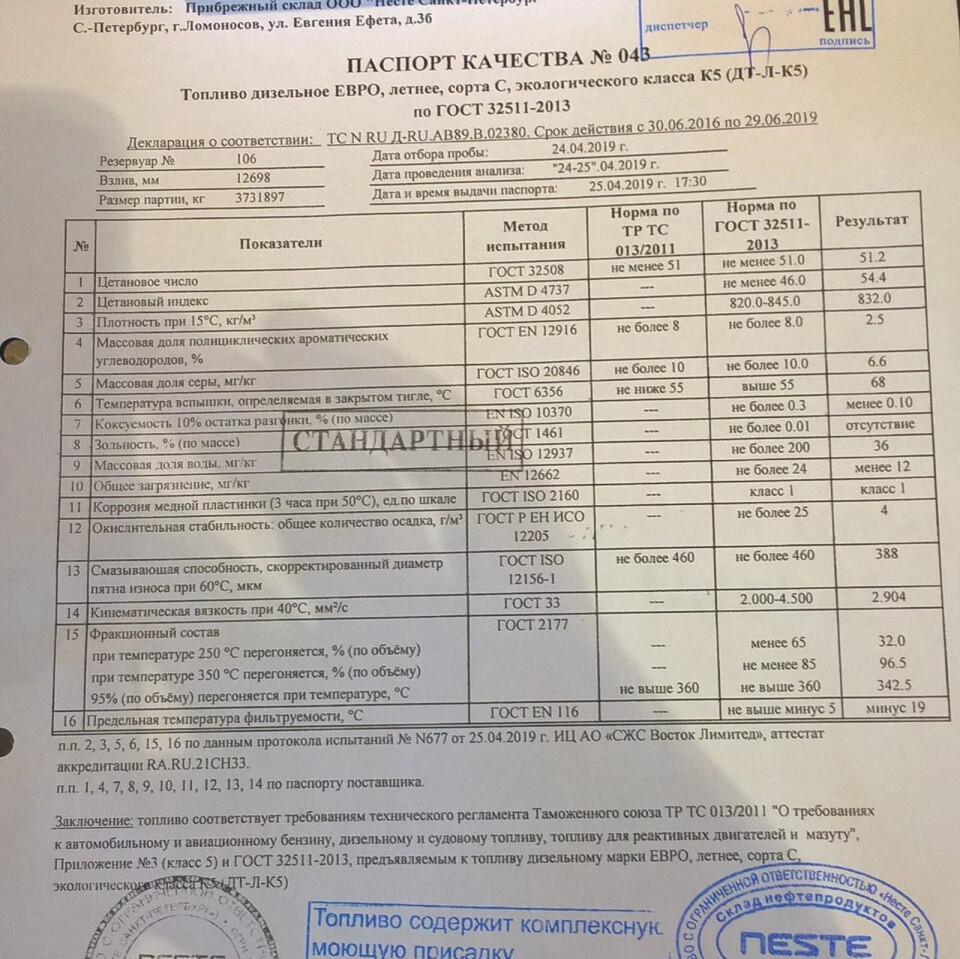

В сертификатах на АЗС, как правило, для имеющегося в резервуарах дизеля указываются две температуры: помутнения (начало кристаллизации парафинов) и предельной фильтруемости (полного застывания). Обычно разница между этими температурами – около 10 градусов. Владельцу дизельного автомобиля имеет смысл проверять эту информацию при заправках на АЗС.

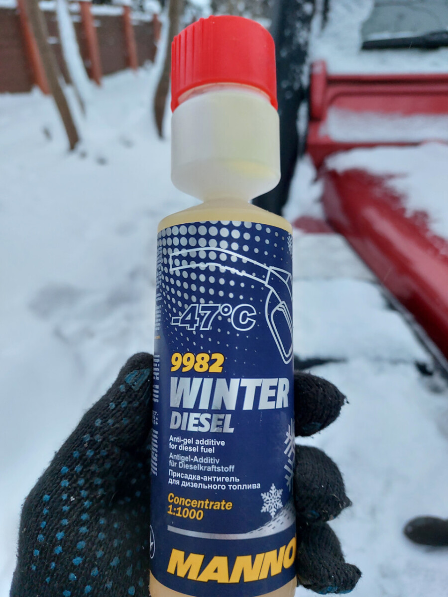

В межсезонье и иногда зимой пригодится антигель – специальная присадка, которая «понижает» предельную температуру фильтруемости. В межсезонье это имеет смысл, поскольку не все заправки вовремя и заранее завозят зимнее топливо, да и при большом объеме бака в автомобиле может еще оставаться летний дизель, который владелец не успел использовать. Зимой целесообразно использовать антигель в случаях несоответствия заявленных характеристик дизеля на заправках температуре окружающего воздуха. Важно учитывать температуру помутнения, а не предельную температуру фильтруемости! Ведь проблемы с запуском и движением автомобиля могут возникнуть уже при начале кристаллизации парафинов.
Антигель
Антигель
Чтобы антигель корректно работал, его необходимо заливать в бак тёплым сразу после заправки, пока топливо еще тоже тёплое. В таком случае антигель и дизель смешаются и предельная температура фильтруемости топлива станет ниже. Бесполезно заливать антигель в замерзшее топливо или в холодном виде – в этом случае, с большой долей вероятности, антигель будет пятном плавать на поверхности топлива, не производя нужного эффекта.
Главное правило использования антигеля – лить его заранее, профилактически, а не когда проблема уже случилась. Для этого автовладельцу нужно заранее оценивать прогноз погоды.

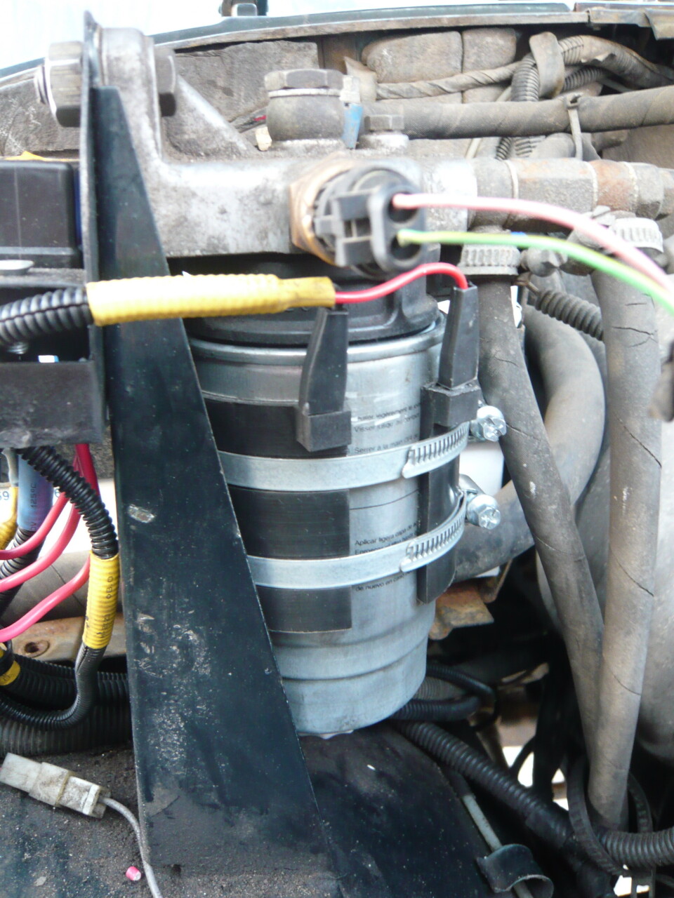

Установка подогревателей топлива
Для профилактики замерзания дизеля в случае отсутствия на заправках топлива с нужной температурой существуют и другие способы, один из них – установка специальных подогревателей топлива. Они устанавливаются на топливный фильтр, на заборник в бак, непосредственно на топливопроводы.
Подогреватель топлива
Проточный подогреватель топлива
Существуют и проточные подогреватели топлива, устанавливаемые в разрыв топливной магистрали. Такие подогреватели неплохо работают в совокупности. Вряд ли они помогут запустить автомобиль с полностью застывшим топливом, однако неплохо себя зарекомендовали для подстраховки в процессе движения автомобиля. Подогреватель на топливном фильтре может помочь при запуске в случае, если дизель «прихватило» чуть-чуть. Он отогреет «солярку» в фильтре, чтобы запустить мотор, а дальше дело сделает тёплая «обратка».

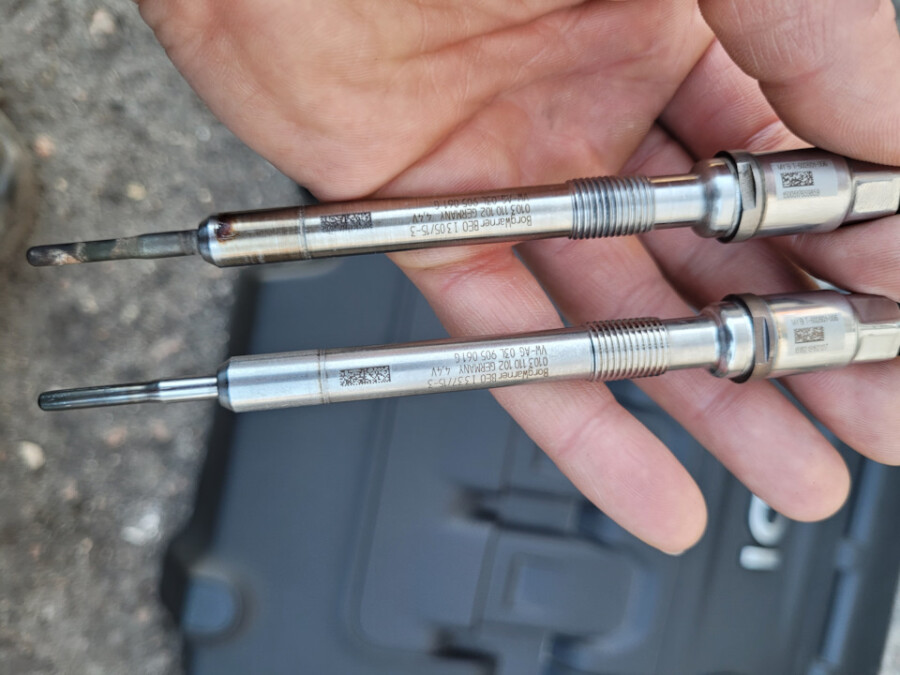

Исправный дизель хорошо заводится и в холодное время года, не доставляя проблем владельцу. Необходимо регулярное плановое обслуживание и устранение проблем: должны быть исправны свечи накаливания и аккумулятор, двигателю нужна нормальная компрессия, ну а топливо, естественно, должно соответствовать температуре окружающего воздуха. Тогда проблем с запуском не возникнет.

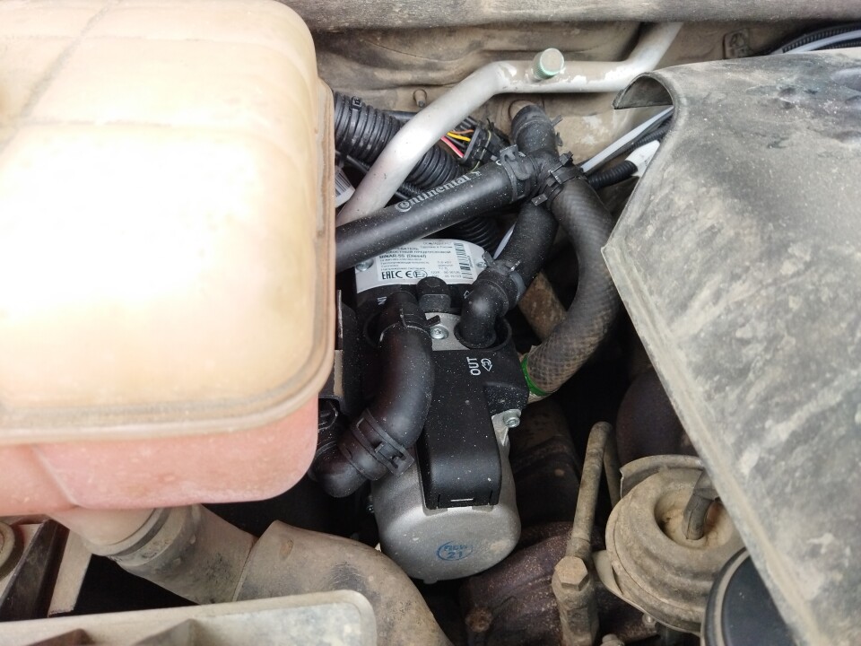

Для облегчения запуска дизельного двигателя зимой используют предпусковые подогреватели. Они имеют разные варианты исполнения: от устройств, запитываемых от домашней или гаражной розетки на 220 вольт, до автономных жидкостных подогревателей, устанавливаемых под капот и запускаемых с пульта или посредством SMS-сообщений, отправляемых с телефона. Существуют варианты, когда предпусковой подогреватель греет до рабочей температуры не только охлаждающую жидкость в рубашке двигателя, но и салон за счет включения в работу этой системы вентилятора салонной печки.
Предпусковой подогреватель
Подогреватели, работающие от розетки, не всегда удобны в городе, в этом смысле автономные подогреватели более популярны.
В работе автономного жидкостного предпускового подогревателя могут возникнуть две основные проблемы. Первая – сядет аккумулятор, поскольку система автономна и питается только от него, ведь двигатель в этот момент заглушен и генератор не работает. Для профилактики этой проблемы необходимо либо использовать мощный аккумулятор (некоторые автовладельцы даже ставят второй), либо не подключать к предпусковому подогревателю отопитель салона, который может «съедать» довольно много заряда аккумулятора. Есть и еще одно правило использования предпускового подогревателя: сколько времени он проработал перед запуском автомобиля, столько времени затем и необходимо на автомобиле проездить, чтобы аккумулятор снова набрал заряд.
