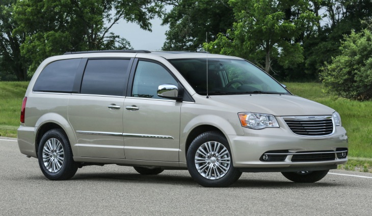

Дима NetSky 7 лет назад 1 206 Chrysler Town & Country (RT) 2007–2016 Шины и диски Какие размеры колес на Chrysler Town & Country RT? Добрый день) подскажите, какие параметры колесных дисков и шин на Крайслер Таун-Кантри в последнем кузове?

Этот минивэн оснащается с завода 17-дюймовыми легкосплавными дисками.
Параметры: ширина — 6,5J, вылет — ET40, диаметр ступичного отверстия — ЦО 71.5 мм, разболтовка — 5X127.
Как вариант замены можно установить шины:
225/60R18
235/55R18
245/50R19
